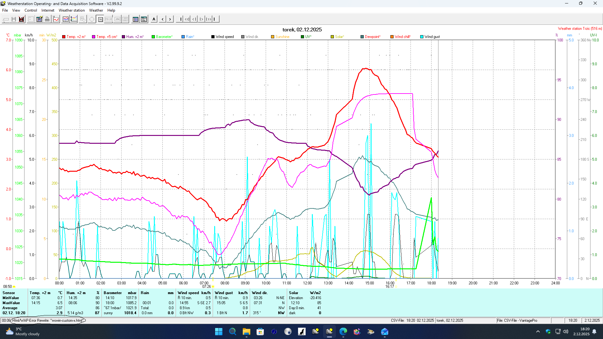

Bitte sehr für die Hilfe. Ich habe folgende Problemm und zwar, von 30.11. wswin-custom-x.html und smartweather aktualisiert nicht mehr. Melde folgende error: HTML WAP Error wswin-custom-x rewrite. Smartweather1 und smartweather2.html normal aktualisiert, smartweather3, smartweather4, smartweather5 und wswin-custom-x.html von 30.11. aktualisiert nicht mehr. Ich habe schon mehrere optionen ausprobiert, WsWin deinstalliert und wieder installiert, auch Windows system reinstalliert und wieder installiert aber leider hilft nicht. Hat jemand vielleicht welche idee, was hier falsch geht? Ich habe auch diese option custom already open auschalten und hier bei internet-adjustments-current.html bei wswin-custom und bei smartweather hacke raus nehmen, WsWin beenden und wieder starten, hacke wieder verwenden aber trotzdem funktioniert nicht.

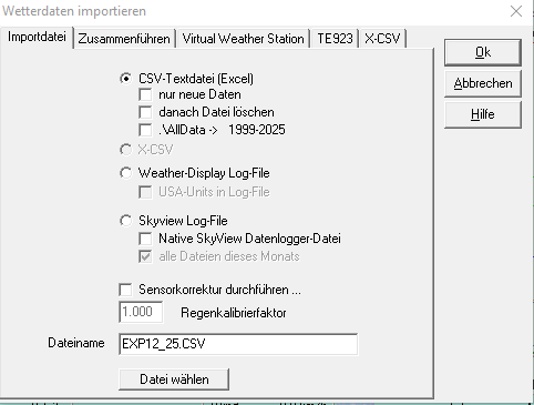

Datei, Exportieren ... und hier Monatsdatei exportieren.
Importieren:
Datei, Wetterdaten importieren, Reiter Importdatei
und hier CSV-Datei bei Datei wählen die entsprechende Monatsdatei.
Bei der Frage danach: vorhandene Datei überschreiben.
... und nicht vergessen vorher die betreffenden Monatsdateien zu sichern!

Habe das Problem nach drei Stunden intensiven Maßnahmen gelöst: Nicht das exportieren und importieren der Monatsdateien was hier die Lösung.
Auch die Jahres Datei "WD2_2025.DAT" nach dem Löschen, hat nicht das Problem gelöst.
Team Viewer auf dem Desktop ist ein Mist, das Programm baut keine Verbindung in Win 11 mehr zu einem externen Server auf. Hierzu geht das nur über die Web Anwendung.
Ach ja habe zuerst mal die Monatsdateien exportiert und wollte auf meinen Rechner kontrollieren, ob hier ein Fehler drin ist. Nach dem Durchsehen kein Fehler drin gewesen. Auch das Löschen der Monatsdatei und neu importieren, brachte vorläufig nichts, Die Ursache war dass die Wswin-Custom-x.html nicht im Html - Ordner gespeichert wurde, sondern im Wswin Hauptverzeichnis. Die wird normalerweise beim Abarbeiten gelöscht, bei ihm blieb die bestehen im Wswin Ordner. Mit einem leeren Datei-Inhalt.
Zuerst wusste ich nicht wo man nach dem Fehler suchen kann, habe ich die Debug Option aktiviert.
6.12.2025 18:10:33.152 V2.99.9.2 6.2-9200 0 40 9 CustomAlreadyOpen: wswin-custom-x.txt Line:3713
6.12.2025 18:05:20.392 V2.99.9.2 6.2-9200 0 40 9 0 custom.txt -> wetterkalender_2025.html
6.12.2025 18:05:41.237 V2.99.9.2 6.2-9200 0 40 9 0 custom.txt -> c:\wswin2\html\wetterkalender-archiv\wetterkalender_2025.html
6.12.2025 18:05:41.239 V2.99.9.2 6.2-9200 0 40 9 1 wetterkalender-uni_vm.txt -> wetterkalender_12_2025.html
6.12.2025 18:06:02.162 V2.99.9.2 6.2-9200 0 40 9 1 wetterkalender-uni_vm.txt -> c:\wswin2\html\wetterkalender-archiv\wetterkalender_12_2025.html
6.12.2025 18:06:02.165 V2.99.9.2 6.2-9200 0 40 9 2 jahreszeiten.txt -> jahreszeiten_2025.html
6.12.2025 18:06:04.620 V2.99.9.2 6.2-9200 0 40 9 2 jahreszeiten.txt -> c:\wswin2\html\jahreszeiten\jahreszeiten_2025.html
6.12.2025 18:06:04.621 V2.99.9.2 6.2-9200 0 40 9 3 jahreszeiten_vm.txt -> jahreszeiten_2025.html
6.12.2025 18:06:07.035 V2.99.9.2 6.2-9200 0 40 9 3 jahreszeiten_vm.txt -> c:\wswin2\html\jahreszeiten\jahreszeiten_2025.html
6.12.2025 18:06:07.037 V2.99.9.2 6.2-9200 0 40 9 4 regen24h.txt -> regen24h.html
6.12.2025 18:06:26.251 V2.99.9.2 6.2-9200 0 40 9 4 regen24h.txt -> c:\wswin2\html\regen24h.html
6.12.2025 18:06:26.252 V2.99.9.2 6.2-9200 0 40 9 5 regen30tg.txt -> regen30tg.html
6.12.2025 18:06:30.515 V2.99.9.2 6.2-9200 0 40 9 5 regen30tg.txt -> c:\wswin2\html\regen30tg.html
6.12.2025 18:06:30.517 V2.99.9.2 6.2-9200 0 40 9 6 dekadenwerte-tm.txt -> dekaden_jahr_2025.html
6.12.2025 18:06:39.291 V2.99.9.2 6.2-9200 0 40 9 6 dekadenwerte-tm.txt -> c:\wswin2\html\dekaden-archiv\dekaden_jahr_2025.html
6.12.2025 18:06:39.294 V2.99.9.2 6.2-9200 0 40 9 7 dekadenwerte-tm_vj.txt -> dekaden_jahr_2024.html
6.12.2025 18:06:47.823 V2.99.9.2 6.2-9200 0 40 9 7 dekadenwerte-tm_vj.txt -> c:\wswin2\html\dekaden-archiv\dekaden_jahr_2024.html
6.12.2025 18:06:47.825 V2.99.9.2 6.2-9200 0 40 9 8 listentage-x.txt -> jahr_2025.html
6.12.2025 18:06:48.698 V2.99.9.2 6.2-9200 0 40 9 8 listentage-x.txt -> c:\wswin2\html\listentage-archiv\jahr_2025.html
6.12.2025 18:06:48.699 V2.99.9.2 6.2-9200 0 40 9 9 listentage-monat-x.txt -> monat_2025_12.html
6.12.2025 18:06:51.757 V2.99.9.2 6.2-9200 0 40 9 9 listentage-monat-x.txt -> c:\wswin2\html\listentage-archiv\monat_2025_12.html
6.12.2025 18:06:51.760 V2.99.9.2 6.2-9200 0 40 9 10 zambretti-x.txt -> zambretti-x.htm
6.12.2025 18:06:55.239 V2.99.9.2 6.2-9200 0 40 9 10 zambretti-x.txt -> c:\wswin2\html\wdlive\zambretti-x.htm
6.12.2025 18:06:55.241 V2.99.9.2 6.2-9200 0 40 9 11 wswin-analyse.txt -> wswin-analyse.html
6.12.2025 18:06:55.723 V2.99.9.2 6.2-9200 0 40 9 11 wswin-analyse.txt -> C:\Wswin2\html\wswin-analyse.html
6.12.2025 18:06:55.725 V2.99.9.2 6.2-9200 0 40 9 x0 wswin-custom-x.txt -> wswin-custom-x.html
6.12.2025 18:10:06.870 V2.99.9.2 6.2-9200 0 40 9 T0 template_time.txt -> {temperature}.txt
6.12.2025 18:10:06.881 V2.99.9.2 6.2-9200 0 40 9 T0 template_time.txt -> c:\users\blazs\.yawcam\extravars\{temperature}.txt 0
6.12.2025 18:15:06.783 V2.99.9.2 6.2-9200 0 40 9 T0 template_time.txt -> {temperature}.txt
6.12.2025 18:15:06.794 V2.99.9.2 6.2-9200 0 40 9 T0 template_time.txt -> c:\users\blazs\.yawcam\extravars\{temperature}.txt 0
6.12.2025 18:15:20.388 V2.99.9.2 6.2-9200 0 40 9 x0 wswin-custom-x.txt -> wswin-custom-x.html
Was mir dann in Sinn kam, das die Wswin.cfg korrupt sein muss. Also wo ich letztes Mal bei ihm wahr, hatte ich eine Sicherheitskopie dieser Datei in einem neuen Ordner angelegt und diese durch diese ersetzt.
Nun funktionierte das wieder wie früher.
PS: es muss nicht immer das Wswin Verzeichnis gelöscht und neu installiert werden, ein Backup ist hier ein Retter. Hier langt es jeden Tag diese Datei und andere zu sichern, jede Woche ein komplettes Backup von allen Dateien auf der Platte.
