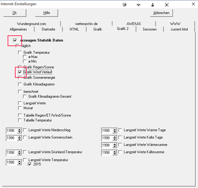

Hi Dieter
Kann es sein das du einen Haken entfernt hast?
Bild[/img]
mfg
Marc
das hat mit den Statistikdaten nichts zu tun. "Windverlauf" erzeugt die Datei "wind_y2015.gif
Entscheidend ist, dass bei
"Internet - Einstellungen - Grafik" die entsprechenden Haken gesetzt sind.
Also notfalls mal einstellen,was hier angehakt ist.

also das ist die aktuelle Einstellung unter WsWin ...
Allerdings will ich die Monatsdatei erzeugen lassen also in meinen Fall November, diese
Hallo Dieter,
das ist alles richtig eingestellt.
Ist es möglich, die gewünschte Grafik manuell zu erzeugen?
Du wählst in WSWIN die Monatsansicht des November und gehst dann zu "Wetter - Windrichtung/Windstärke" und wählst dann "Erzeuge Grafik"

Hab ich gemacht und da hat dann alles funktioniert, jetzt bin ich mal gespannt ob es jetzt wieder geht ???
Ich glaube nämlich das ich den Haken bei Windrichtung + Windstärke rausgenommen hatte ???

Für alle die dem Problem gefolgt sind :-)))
Es war das nicht gesetzte häckchen, seit der erneuten Erstellung
Und dem setzen des Hakens läuft alles wieder einwandfrei.
Nochmals danke an Werner passt alles wieder :-)))
