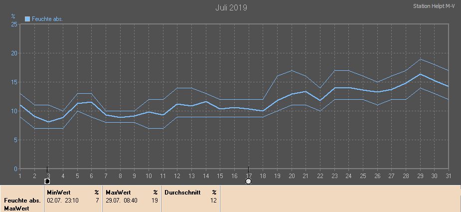

Das ist nur möglich, indem man mittels einer 2. WSWIN-Instanz, der ws_merge-Funktion und der Variablen %abshumout% eine eigene virtulelle ID erzeugt und diese dann in die 1. WSWIN-Instanz intergriert (aus der 2. Instanz in die 1. Instanzschicken und von da aus dann importieren). In diesem Falle wird dann auch eine Grafik erzeugt und man kann die Werte alle per Variable für jeden Zeitraum berechnen lassen.
Das ist aber nur was für WSWIN-Spezialisten.
Rückwirkend geht das eh nicht.
z.B. für Juni 2019: http://www.woldegk-wetter.de/2019/m201907f6.gif
