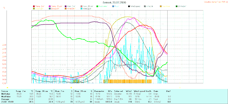

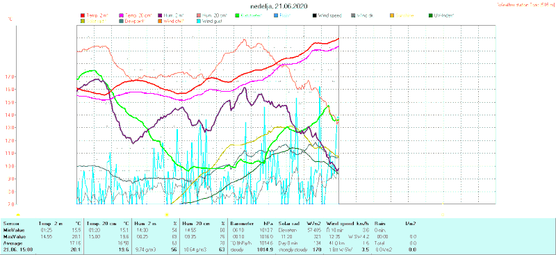

bitte sehr für beraten, was für ein Grund dass aktuell.gif graph nicht korrekt erzeugt.
Beispiel:
Was kann ich tun dass werde graph korrekt erzeugt, bzw. dass werde gesamte graph erzeugt?

Beitrag von Blaz88 »
vielleicht jemand weiss, was eigentlich muss machen, dass werde aktuell.gif graph, korrekt erzeugt?

@Blazz88,
du lässt Wswin minimiert im System-Tray laufen.
Dein Rechner braucht dann zu lange um das Programm darzustellen,
deshalb diese Darstellung.
Kein Minimieren im System-Tray nutzen!

vielen dank für die Antwort. Ich war durchchecken und habe bemerkt, dass bei minimieren im System-Tray, keine hacke.
Ich habe bei beide wswin jetzt hacke drin geben, aber wie du beratest mir dass muss keine hacke hier steht, dann warscheinlich bzw. sicher nicht korrekt erzeugt aktuell.gif graph.
Was kann ich noch tun? Ich habe immer alle windows updaten installiert, dann rechner resetiert bzw. neu starten aber noch immer ganze graph nicht erzeugt.

@Blasz,
dieses Problem kenne ich nur wenn Wswin minimiert ist/war (egal im Systray oder Programmleiste) und die Leistungsfähigkeit des verwendeten Computers nicht groß ist.
Auch kann ein veralteter Grafikkarten-Treiber schuld sein.
Ist dieses Problem neu oder erst seit ...?
Ich denke aber, dass Problem ist ganz anders begründet, da Du sehr wahrscheinlich das Geschriebene in Deutsch zum größten Teil nicht verstehst. Erkennbar an den Nachfragen.
Tut mir leid, aber da kann ich nicht mehr weiter helfen.
