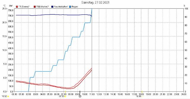

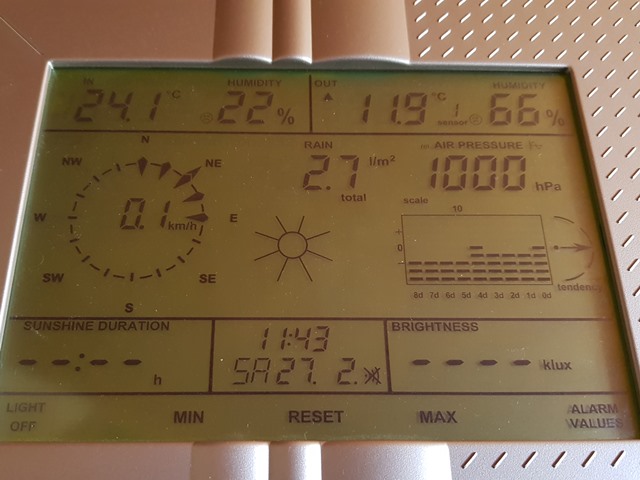

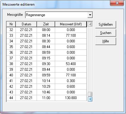

Der Regenmesser hatte letztes Jahr nicht mehr gesendet. Nach einem erfolglosen Reparaturversuch habe ich ihn gegen ein identisches Modell ausgetauscht. Dann hat WSWIN enorme Regenmengen aufgezeichnet. In der Annahme das Austauschteil sei auch defekt, habe ich mir einen neuwertigen Regenmesser besorgt. Das war unnötig, denn die enormen Regenmengen blieben. Dann habe ich die WS-2500 Wetterstation reaktiviert und gegen das PC-Interface (Datenlogger) getauscht. Jetzt wird nicht mehr das PC-Interface, sondern die WS-2500 direkt ausgelesen. Das Problem ist gleich geblieben; Die Regenmenge jeden Tages beträgt bis zu mehreren tausend Liter!?! An dem WS-2500 Display ist mir aufgefallen, dass das Display eine geringe Regenmenge anzeigt, z.B. Heute (halber Tag) 2,7 Liter im Display, gegenüber 949,2 Liter in WSWIN. Im Menü -Datei, Wetterdaten editieren, Regenmenge- sieht man in unregelmäßigen Abständen die unterschiedlichsten Messwerte z.B. 0,6/130,5/54,0/77,1/130,8.

Das Problem bei Dir ist, dass die unterschiedlichen Regenwerte mit dem "Aktiv"-Flag (A) kommen.
Wenn Du nur neuere Sensoren hast, dürfte die Umstellung auf Sensor-Protokoll V1.2 beim WS2500-Interface Abhilfe bringen. Wenn Du aber ältere Sensoren im Einsatz hast, werden diese damit aber nicht mehr registriert/empfangen.
Damit geht Wswin davon aus, dass die Werte in Ordnung sind.22.02.2021 12:02:07.947 V2.99.1 6.1-7601 1 22 0 23:45 21.02.2021 Z737 B29 R eingel. Wert 429.0 PlausWert 2.0 PAnz. 1 A

Das alte, lange Fehlerprotokoll gibt Auskunft darüber, dass der Fehler mit den irren Werten bei eingelesener Wert und Plauswert und auch dem "Aktiv"-Flag (A) im August 2020 von Heute auf Morgen aufgetreten ist und sich bis Heute fortsetzt.

Einen Grund dafür kenne ich nicht. Das Sensor-Protokoll war zu jeder Zeit auf V1.2 eingestellt. Es war das 2500PC-Interface im Einsatz und irgend eine Veränderung bei Hard- oder Software ist mir nicht bekannt. Erst im Februar diesen Jahres habe ich das 2500PC-Interface gegen die WS2500 (Display) Wetterstation getauscht um zu sehen was dort für Regenmengen angezeigt werden. Während das Display zum Beispiel Heute 0 Ltr. (richtig) anzeigt, zeigt WSWIN 797,4 Ltr. (falsch) an. Die falschen Einzelwerte sind immer durch 0,3 teilbar!?.
