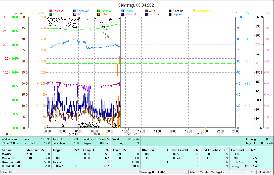

bei mir ist es so aus die MB Pro hat Aussetzer und in WsWIn ist alles aufgezeichnet.
Siehe Grafiken was könnte das sein?
MB Pro.PNG (74.67 KiB) 7846 mal betrachtet
WsWin MB Pro.PNG (61.65 KiB) 7846 mal betrachtet
Schöne Grüße Jürgen
Beiträge: 6159
Re: Meteobridge Dateiüberwachung WsWin
@Jürgen
so ein Bild von der Meteobrigde kenne ich wenn sie unmotiviert einen Reboot macht (bei dir wahrscheinlich ca. 12 Uhr). Da die CSV-Datei aber fortlaufend geschrieben wird, fällt das bei Wswin nicht auf. Wahrscheinlich konnten die im Ram der Meteobridge gespeicherten Daten dabei nicht mehr in die permanente Datenbank geschrieben werden.
Boris sollte dazu mehr sagen können.

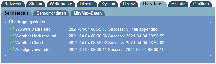

ich habe gestern die MB Pro wegen Passwortwechsel neu Starten müssen
seitdem Sendet die MB zwar an WsWin aber WsWin empfängt nicht, ich
habe dann WsWin und die MB Pro mehrmals neu gestartet aber nichts
hat sich geändert. Ich habe an WsWin nichts verändert was muß ich
machen um dieses wieder am laufen zu kriegen? Anhänge von WsWin
und MB Pro sind dabei hat vielleicht jemand eine Ahnung was das sein
könnte?
Ich wünsche allen Frohe Ostertage!
WsWin MB Pro 2.PNG (58.14 KiB) 7391 mal betrachtet
