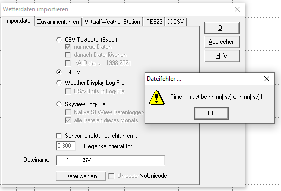

Jetzt musste ich wechseln und habe bewusst die dnt WiFi-Wetterstation WeatherScreen PRO genommen. Mir reicht es wenn ich die Daten im nachhinein am Rechner auswerten kann. Allerdings gelingt mir der Import nicht. Bestimmt ist es ein simpler Fehler. Lesen im Forum hat aber noch keine Lösung hervorgebracht.

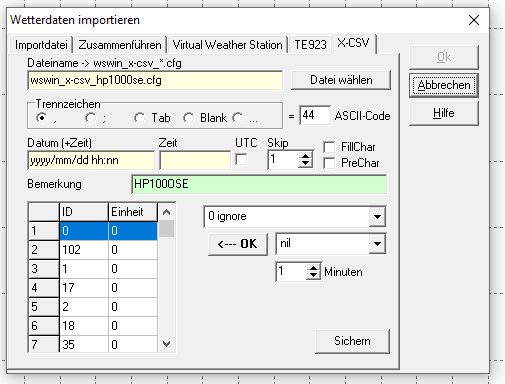

Also: Ich habe eine Datei "202103B.CSV" mit den Daten von der Station. In WSWIN Vers.2.99.8.8 gehe ich zu "Wetterdaten importieren". Hier wähle ich unter "X-CSV" die cfg-Datei "wswin_x-csv_hp1000se.cfg" und das entsprechende Datums- und Zeitformat. Dann unter "Importdatei" "X-CSV" und die entsprechende Datei auswählen - ok. Dann kommt allerdings die Fehlermeldung (Datei "import_fehler.PNG") - also falsches Zeitformat?? Ich habe den Monat auch schon mit 03 angegeben - gleiches Ergebnis.
Bin jetzt etwas ratlos. Wäre schön wenn jemand einen Hinweis hätte.

unter /user/prg/wswin_x-csv
gibt es auch eine wswin_x-csv_hp2550.cfg
Diese Datei wurde mit/für eine DNT Weather Pro Station (= HP255x ) erstellt.

vielen Dank für die schnelle Antwort. Ich habe jetzt diese cfg-Datei benutzt. Aber die Fehlermeldung bleibt die gleiche.

Das Problem bei dir ist schwer nachzuvollziehen. Ich habe jetzt mal mit deiner CSV und der wswin_x-csv_hp2550.cfg die Daten in WSWin eingesetzt und sie wurden sofort eingelesen
Du musst also irgendein anderes Problem haben

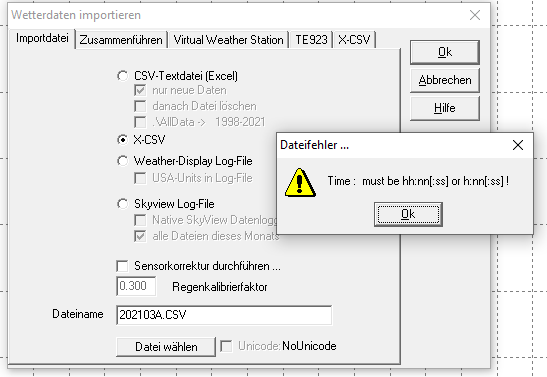

Was mir aber aufgefallen ist, oben heißt die CSV ...B unten heißt sie ...A, ich vermute mal zwei verschiedene CSV mit verschiedenen Strukturen? Mit der 2021103B ging es ja

Danke für Deinen Test. Die B-Datei ist nur eine verkürzte Datei von der A-Datei. Gleiche Struktur. Ich habe es auch nochmal mit der B versucht - gleiches Ergebnis. Gibt es irgendwelche Vorgaben wo welche Dateien liegen? Ich habe WSWIN in einer separaten Partition installiert (also nicht auf C:) und die csv-Dateien liegen auf einer anderen (Daten-)Partition. ???
Grüße
Hartmut
