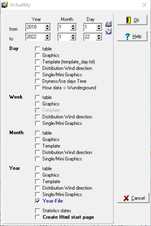

Was auf jeden Fall ein guter Ansatz wäre: alle Jahrdateien neu erzeugen lassen:
>Internet, Grafiken/Tabellen aktualisieren und hier den vorhanden Datenzeitraum eintragen
und dann unten Jahr-Datei.
