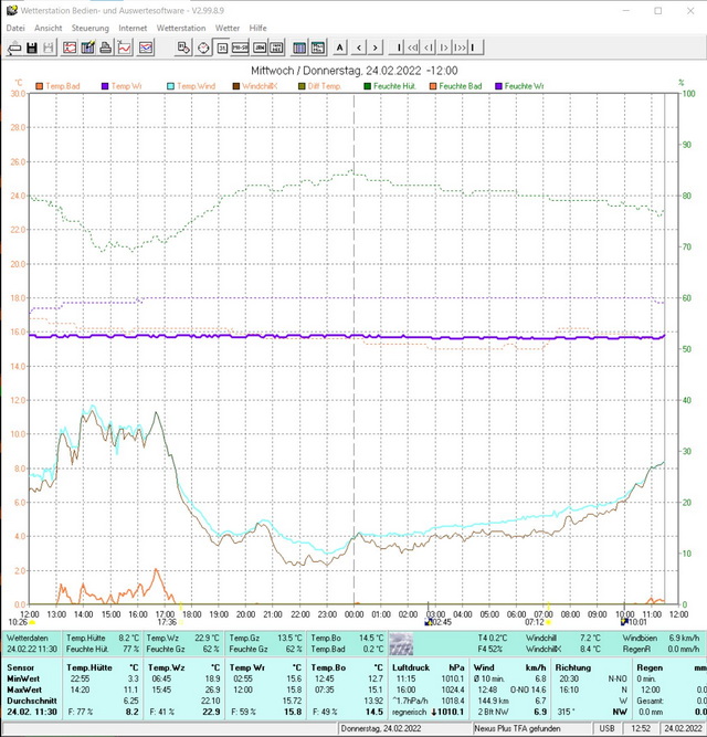

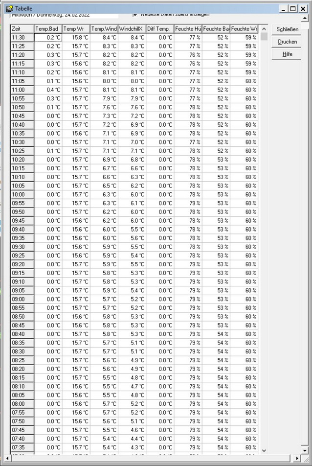

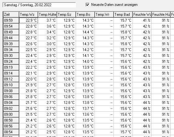

Liebe Problemlöser-Helfer, " Nun hoffe ich, dass das Problem von ziru noch gelöst werden kann" - leider nein, noch immer nicht
Nach der Anleitung von Werner (Alternativ Config-Datei speichern) hat das erstmal problemlos geklappt. In der neu erstellten wswin.cfg war anscheinend alles sauber (d.h. die [12] Available=0 Visible=0 …nþÿÿ‹†ì usw.) und auch die Luftfeuchte 9 und Luftfeuchte 12 in der Sensoranzeige fehlten nun (siehe verfügbare Sensoren 1 und 2).
Aber: nach wie vor kann ich für den Sensor T-Bad keine "sinnvollen" Werte in der Tabelle finden! (siehe Tabelle_klein)
Leider kann ich erstmal keine weiteren Dateianhänge anfügen, weshalb ich eine zweite Nachricht schreibe. Bis gleich.

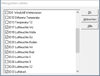

- 2022 02 24 verfügbare Sensore_2.jpg (31.02 KiB) 7397 mal betrachtet
- 2022 02 24 verfügbare Sensore_1.jpg (36.07 KiB) 7397 mal betrachtet

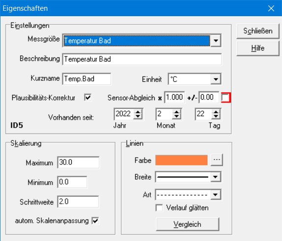

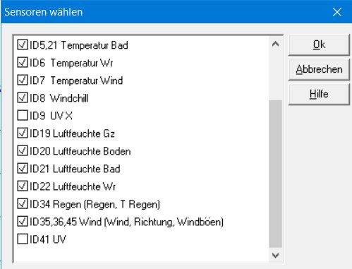

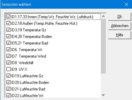

Aber, Nach wie vor werden auch richige T-Bad-Werte in der Nexus angezeigt und problemlos in das Original-Auswerteprogramm der Nexus übertragen. Auch nach dem Start des WsWin-Programms und "Start Wetterdaten auslesen" sehe ich, dass die T-Bad-Werte richtig ins Programm übertragen werden. Ich sehe diese ja auch im "Status Funkinterface" (siehe Status Funkinterface)
In der Anzeige AuswahlSensoren_klein (siehe Anlage) Finde ich jedoch für den T-Bad-Sensor (orange) nur irgendwelche sporadischen kleinen Werte bei 1-2 °C ?? Diese verlaufen komischerweise ähnlich zu den T-Wind-Werten ID7 (hellblau)?
Hänge mal noch die Eigenschaften ID5 T-Bad mit ran.
Was mir weiterhin noch auffällt, ist die Tatsache, dass in der Tabelle auch keine Diff-Temp. (ID10) angezeigt (oder auch nicht berechnet?) angezeigt werden..
Und auch: In der jetzt aktuellen wswin.cfg ist unter [23]-Luftfeuchte 6 und [26]-Luftfeuchte 9 bei Available=1 und Visible =1 eingestellt. Kann das richtig sein?
Viele Fragen, gern auch noch gewünschte andere Anlagen. Und hoffe natürlich, dass ihr noch helfen wollt und könnt

- 2022 02 24 Anzeige AuswahlSensoren_klein.jpg (158.43 KiB) 7397 mal betrachtet

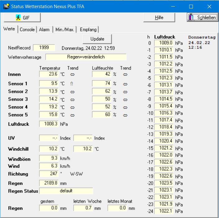

- 2022 02 24 Status Funinterface.jpg (92.65 KiB) 7397 mal betrachtet

Diese Ansicht bekomme ich nur mit Deinen Daten und Konfig.Datei, wenn ich mit der Minimal-Auswahl "spiele".In der Anzeige AuswahlSensoren_klein (siehe Anlage) Finde ich jedoch für den T-Bad-Sensor (orange) nur irgendwelche sporadischen kleinen Werte bei 1-2 °C ?? Diese verlaufen komischerweise ähnlich zu den T-Wind-Werten ID7 (hellblau)?
Neu ist bei Dir jetzt auch in den unten dargestelten Hardcopies "Diff. Temp."
-> Du "spielst" definitiv.
Tut mir leid, ich kann Dein Problem so nicht nachvollziehen, da es bei mir mit Deinen Daten so nicht vorkommt. Hat also nur was zu tun, mit Deinen neu getätigten Einstellungen.
