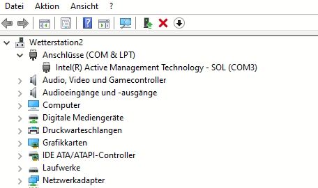

ist bzw. war deine VP an der com3 dran? Wenn ja, dann lösche mal den Treiber.
Welches Betriebssystem hast du? WIN 10, wenn ja dann holt sich WIN 10 den Treiber selbst.

ist der USB-Datenlogger bei den USB-Geräten aufgeführt?
Das angezeige COM-Gerät hat nichts mit dem DAVIS-Gerät zu tun.

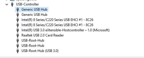

Beiträge: 6125
Danksagung erhalten: 148 mal
Re: CP210X USB to Serial Converter
laut Deiner Hardcopy ist der DAVIS-Eintrag nicht dabei.
Hast Du das gemacht:
- Eigenschaften für jeden USB-Root-Hub - Reiter Energieverwaltung
hier darf keinesfalls "Computer kann Gerät ausschalten, um Energie zu sparen"
gewählt sein.
