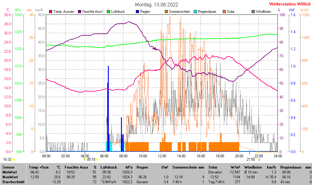

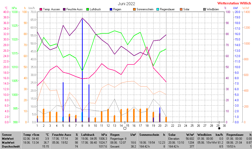

da ich mehrere Möglichkeiten der Datensammlung per WsWin habe, ist mir eine Differenz bei der Regenmenge im Monat Juni 2022 aufgefallen.
Es fehlt mir in der Hauptinstanz von WsWin (es wird eine Vantage VantagePro direkt ausgelesen) die Regenmege vom 13.6.22 in Höhe von 3,4 l/m².
Die Tagesanzeige vom 13.6.22 zeigt die 3,4 l/m² an.
In der Monatsanzeige fehlt die Regenmenge.

Re: Unterschied Regenmenge Tag-und Monatsansicht
Guten Tag Werner,
beide Möglichkeiten habe ich versucht, die m202206.gif und m202206.htm sind auch mittlerweile mehrmals neu erstellt worden, leider wird auch weiterhin der Regen vom 13.6.22 nicht angezeigt.
