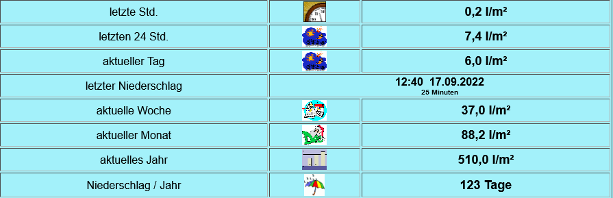

Bei der Hilfe mit der gegenüber gestellten Anzeige der Variablen finde ich leider nicht die passenden Variablen zum Niederschlag "aktueller Tag" zu "letzten 24 Stunden".
Problem: Ich habe Wswin auf Tagesanzeige und nicht auf der 24 Stundenanzeige eingestellt. Auf der Custom Html möchte ich aber neben der tagesaktuellen Niederschlagsmengenanzeige zusätzlich auch die Niederschlagssumme der letzten 24 Stunden anzeigen. Wie muss in dem Fall die Variable aussehen? Bitte dringend um Hilfe, vielen Dank im Voraus!

Die Variablen %rain24h% und %rainday% zeigen in der Tagesanzeige die gleichen Werte. Oder müsste man dann zwangsläufig auf die 24 Stunden Anzeige wechseln, werden dann die beiden unterschiedlichen Werte wie im angehängten Beispiel angezeigt ?
Screenshot 2022-09-17 at 13-10-23 Wetterübersicht VantagePro2 - Standort D-09474 Crottendorf - DL4JCP - Locator JO60LM.png
Screenshot 2022-09-17 at 13-10-23 Wetterübersicht VantagePro2 - Standort D-09474 Crottendorf - DL4JCP - Locator JO60LM.png (29.74 KiB) 2665 mal betrachtet

Ich glaube schon, das du auf die 24h Ansicht umschalten muss.
Probier es doch einfach mal aus.
Re: Bitte um Hilfe bei Regenmengen Variablen
ja, es zwingend die Umschaltung erforderlich.

Vielen Dank für die schnelle Hilfe!
Habe auf die 24h Anzeige umgestellt und die Zeilen für die gewünschten tagesaktuellen Werte hinzugefügt.
