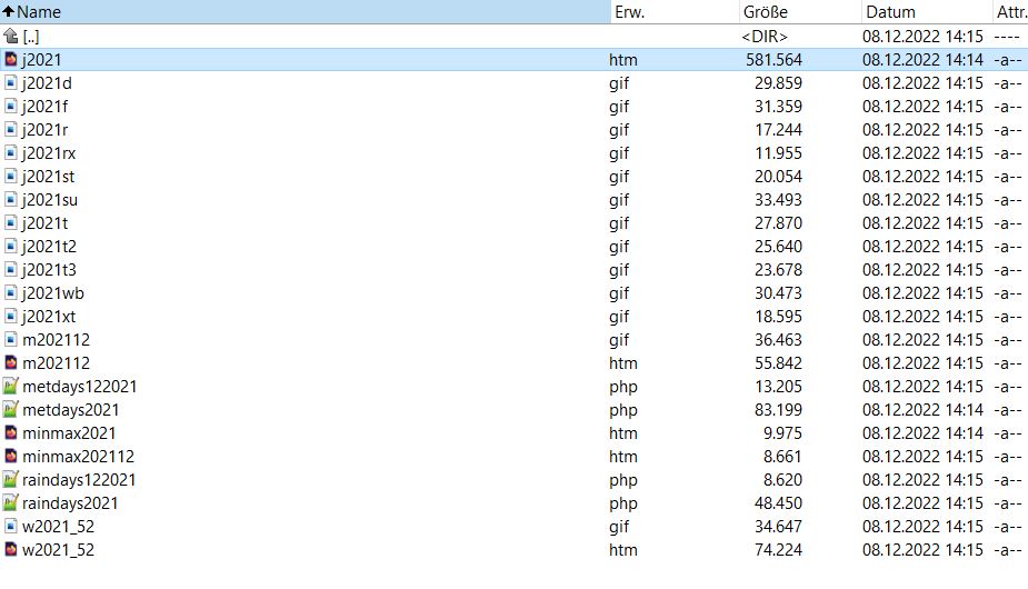

Guten Tag zusammen,
kurze Frage, warum erstellt WsWin diese Dateien für das Jahr 2021?
Habe ich jetzt erst festgestellt.
Wo und wie kann ich das abstellen?

vorab, es hat nicht funktioniert. WsWin legt wieder ein Verzeichnis 2021 mit den bekannten Dateien an.
Hintergrund: in den letzten Tagen bin ich von einem eigenen Server zu Hause, zu einem Provider umgestiegen.
Hat auch soweit funktioniert. Alle Dateien von 2007 bis dato sind auf der Webspace vorhanden.
Jetzt legt WsWin ein neues Directory 2021 auf meinem WsWin-Rechner mit den 22 Dateien an.
FTP-Uploader kopiert diese 22 Dateien zu meinem Provider und löscht gleichzeitig über 900 Dateien von meiner Webspace, die im Ordner 2021 liegen.
Was kann ich da tun?

Im Prizip ist es so, alle alten und aktuelle Datein liegen auf meiner Webspace.
Die aktuelle Daten werden von WsWin erstellt und mit dem FTP Uploader auf meine Webspace übertragen.
Alle Directorys von 2007 bis 2022 sind auf meiner Webspace vorhanden, auf meinem lokalen WsWin Rechner ist nur noch das altuelle Jahr, also 2022 angelegt.
Warum legt WsWin, wenn das Jahr 2021 nicht vorhanden ist, dieses neu an und ändert anschl. die Daten nicht mehr? Also legt WsWin diese 22 Dateien einmal an und ändert sie nie mehr
Die restlichen Jahre 2007-2020 bleiben davon verschont.

Dieses Verhalten ist schon immer so.
Warum?
Zu Beginn eines neuen Jahres muss kontrolliert und sichergestellt werden, dass die Daten des alten Jahres aktualisiert worden sind. Wenn keine Daten dafür vorhanden sind, werden deshalb diese immer
erzeugt, damit eben sichergestellt ist, dass die Daten des Vorjahres auch aktualisiert sind.
Wobei eben beim Monat nur Dezember und Woche eben nur letzte Woche des Jahres aktualisiert werden.
Wswin kann ja nicht wissen, dass diese Daten schon mal vorhanden waren.
Warum?

Das ist dann ein Problem des FTP-Uploaders. Kann man aber evtl. auch so einstellen, daß keine Webspacedaten gelöscht werden. Beim alten HS-Upload ist das jedenfalls möglich....FTP-Uploader kopiert diese 22 Dateien zu meinem Provider und löscht gleichzeitig über 900 Dateien von meiner Webspace, die im Ordner 2021 liegen.

es gibt beim ftp-uploader die Möglichkeit, folgendes einzustellen:
"Projekt - Projekte verwalten" und dort, wenn gesetzt, den Hakenentfernen bei "lokal gelöschte Dateien auch vom Server löschen"
Im Normalfall ist hier der Haken gesetzt, eben weil so ein Gleichstand zwischen Server und aktuellem PC hergestellt werden soll, was man ja eigentlich will.
