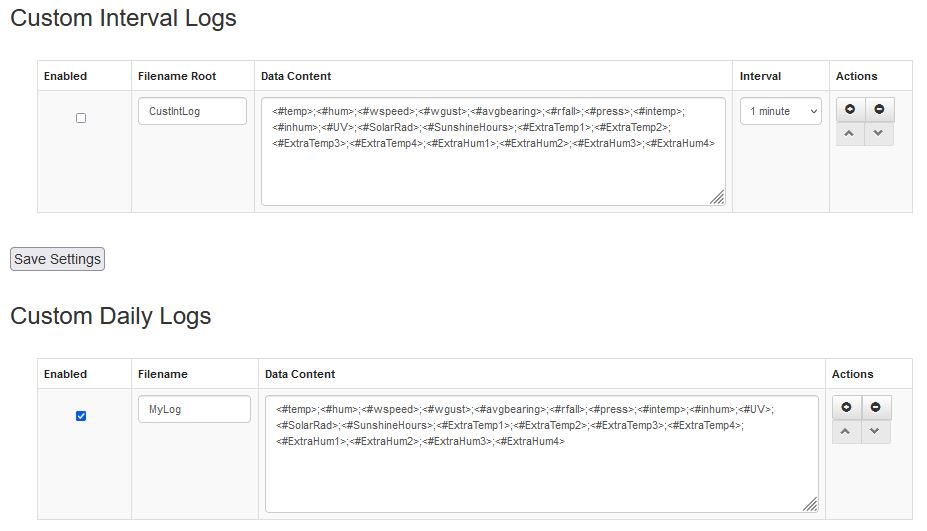

Hallo Zusammen, seit September oder Oktober haben die aktuellen CMX-Builds die Möglichkeit der individuellen Erstellung von Datendateien, zusätzlich zu den standardmäßigen CMX Dateien implementiert. Dazu gibt es im User-Interface von CMX unter Settings nun den Menüpunkt "Custom Logs":
Hier im Bild habe ich zwar das Daily Log aktiviert, was aber nicht funktioniert, da das Daily Log nur einen Datensatz um Mitternacht schreibt.
Daher muss man die Interval Logs benutzen.
Der im "Filename Root" frei wählbare Dateiname wird um die aktuelle Monatsangabe ergänzt: z.B. MyLog wird von CMX zu "MyLog-202301.txt" ergänzt.
Diese Datei schreibt jeden Datensatz der gemäß dem Intervall in der Konsole bei CMX einschlägt in die Datei. Hierbei aber nur die Datenfelder, welche unter "Data Content" per "Webtags" eingetragen sind. Eine vollständige Liste der Webtags ist hier zu finden:
https://www.cumuluswiki.org/a/Full_list_of_Webtags
Die von mir unter Data Content angegebenen Webtags sind für meine belange für WsWin passend. EDIT: So gibt es z.B. für die Windrtg. auch den Tag <#wdir> welchen ich aber nicht verwende, da der Webtag <#avgbearing> die exakt gleichen Winddaten wie bisher liefert. Dieser Tag gibt die Windrichtung in Gradzahlen aus. Edit Ende
Dies hat den riesigen Vorteil, das man kein cmxmerge mehr braucht und die zu überwachende Datei wesentlich kleiner wird. mit cmxmerge waren es 119 Datenfelder, so individuell zusammengetellt, sind es bei mir nur noch 22 incl. Datum und Uhrzeit. Diese muss man übrigens nicht per Webtag angeben, sie werden automatisch den Daten vorangestellt.

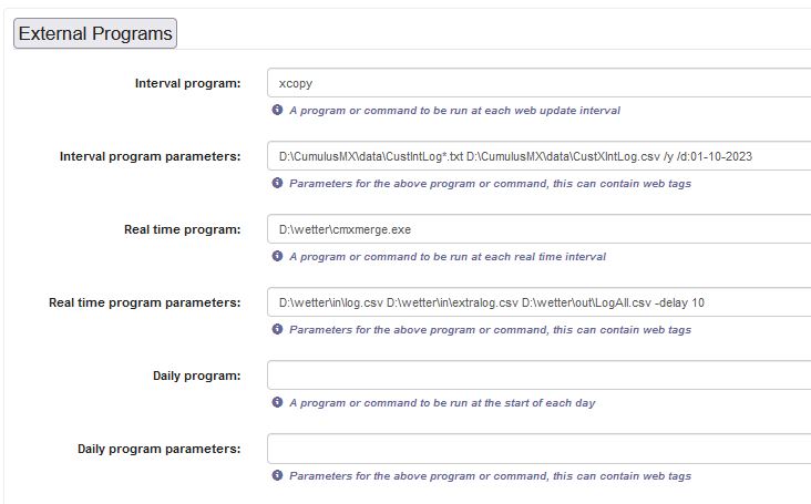

Da ja für den WsWin X-CSV-Import der Dateiname der zu überwachenden Datei sich möglichst nicht ändern sollte, muss man noch einen kleinen Trick einbauen, da CMX mit jedem Monatswechsel dann eine neue Monatsdatei anlegt. Dies wäre dann z.B. "MyLog-202302" und schon würde der X-CSV-Import mit dem Monatswechsel gestoppt.
Die neue Datendatei, welche automatisch im CMX/Data Ordner landet (z.B. MyLog-202301.txt) muss man daher per Windows-Befehl "Xcopy" sowie den zugehörigen Programmparametern kopieren und dabei gleichzeitig umbenennen.
Das Ganze geht sehr praktisch, da man in CMX mehrere externe Programme per Intervall laufen lassen kann.
Die cmxmerge läuft bei mir (noch) auf der Realtime-Schiene und Xcopy per Intervall:
Zu Xcopy habe ich getestet wie dieses sich verhält. Glücklicherweise greift es auf die neueste Datei (hiermit ist die zuletzt geänderte Datei im Verzeichnis gemeint, welche dem Quelldateiname mit Wildcard entspricht) zu. Schiebe ich aber testweise eine Datei mit dem Name eines zukünftigen Monats dazu, stoppt Xcopy und tut garnichts, auch wenn die aktuelle Monatsdatei nach dem nächsten Intervall wieder die Neueste im Verzeichnis ist.
Es sollte aber in der Praxis nicht vorkommen, dass während des laufenden Monats eine zukünftige Datei geschrieben wird. So sollte auch ein Monatswechsel unproblematisch verlaufen, da ja dann die neue Monatsdatei auch automatisch die neueste Datei im Verzeichnis ist.
Damit das klappt, muss man für die Quelldatei einen Wildcard (*) für den Datumsteil setzen und die Zieldatei muss sich im Name zum Teil vor der Wildcard der Quelldatei unterscheiden. Dazu noch /y damit das Überschreiben der Zieldatei automatisch läuft. Der /d-Parameter mit Datum, wie in der Grafik noch gezeigt, ist nicht notwendig.
