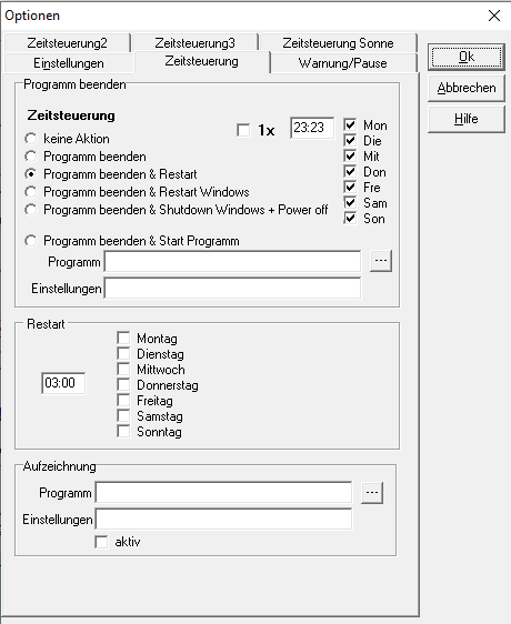

Ich starte jeden Tag um 23:23 mit der Zeitsteuerung folgendes:
Programm beenden & Restart
Problem
Etwa alle 10 Tage bleibt das WsWin bei dieser Aktion stehen und ich muss das WsWin32.exe im Task-Manager zwangsweise beenden.

Einstellungen in Zeitsteuerung

Stelle mal die Zeitsteuerung NUR auf WsWin beenden ein und in der WIN10 Aufgabenplanung
lässt du wswin.exe jeden Tag um 2min später wswin starten.

Re: WsWin bleibt bei "Programm beenden & Restart" zeitweise hängen
Was passiert, wenn es WsWin hängt und der PC startet das WsWin dann quasi nochmals?
Das kann ein Problem geben, denn eine Instanz von WSWIN kann ja nicht zweimal gestartet werden.
Noch ein anderer Hinweis, auch wenn das für einen anderen Zweck gedacht ist:
Hast Du in WSWIN die Option "Restart -> Custom already open" eingeschaltet? Denn dadurch wird zumindest verhindert, dass bei einem Problem bei der Dateierzeugung WSWIN hängenbleibt. Wenn nicht, dann diese Option aktivieren.

Die Option "Restart -> Custom already open" hatte ich bis anhin nicht eingeschaltet.
Habe dies eben nachgeholt. --> Danke
