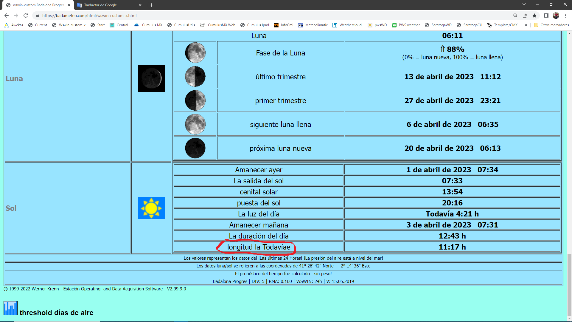

Guten Morgen, bitte entschuldigen Sie, dass ich erneut nach der Sprache frage, da ich diesbezüglich keine Antwort erhalten habe. Ich verwende das hervorragende neue Template "wswin-custom-xhtml" auf Spanisch, aber ich bemerke einige Ausdrücke, die es sind sicherlich aufgrund der Übersetzung falsch sind und ich möchte, wenn möglich, und es liegt in meiner Macht, sie korrigieren zu können, um eine korrekte Lesart zu haben.
Zum Beispiel vermute ich auf der Registerkarte "Sol", dass sich der Ausdruck "longitud la Todavíae" auf "Longitud de la noche" bezieht, damit die Syntax korrekt ist. Wo sollte sie korrigiert werden? Nun, im lokalen D:/, wo das Programm installiert ist, und direkt in der Vorlage, habe ich es bereits getan, es ändert es zunächst, aber wenn es erneut aktualisiert wird, kehrt der Fehler zurück.

Das kann man nicht so einfach korrigieren - im Grunde genommen geht das (fast) gar nicht. Die Datei ist verschlüsselt, sodaß man sie nicht ändern kann.
Um dieses tatsächlich zu bewerkstelligen: die deutsche unverschlüsselte Version nehmen (wswin-custom-x-org.txt) und diese in allen Zeilen, Variablen und Berechnungen übersetzen. Um dieses überhaupt sinnvoll machen zu können, muß man die komplette WSWIN-Sprache beherrschen, sowie erhebliche Kenntnisse in der Meteorologie, Physik ganz allgemein und Mathematik haben. Es ist zwingend notwendig für dieses Vorhaben alle Berechnungen auch im Detaille zu verstehen. Denn sonst weiß man überhaupt nicht, was man wo wie übersetzen soll - und welche Auswirkungen es haben kann. Grundkenntnisse reichen hierfür bestimmt nicht aus.
Möglich ist dieses Vorhaben dennoch, eine weitere Hilfestellung von unserer Seite wird es hierfür allerdings nicht geben.
Die Originaldatei liegt hier: https://www.pc-wetterstation.de/scripte ... nal-Datei/
