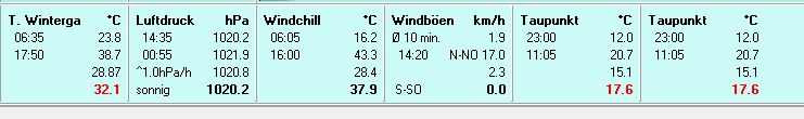

ich möchte gerne die Funktion Alarmwerte, Taupunkt.... oder andere den Wert farbig anzeigen lassen (egal ob rot oder grün)
leider scheint es irgendwie nicht zu klappen. Lediglich die Reaktion "Hinweis ausgeben" funktionniert.
Was mach ich falsch?
Danke!
Bernd

Ja, so will ich es haben, aber bei mir bleibt der Wert bei Überschreiten des Alarmwertes schwarz.
Bei den anderen Werten, z.B. der Temperatur "Wintergarten" geht es komischerweise
s. Bild
Grüße
Bernd

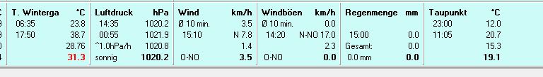

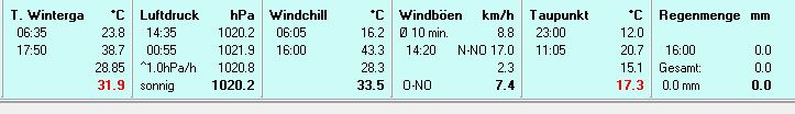

Nachtrag: Ich hab jetzt Taupunkt von Platz 8 auf 7 gesetzt und dafür die Regenmenge von Platz 7 auf 8
Jetzt wird der Alarmwert korrekt rot angezeigt. Warum auch immer ?????
Bei der Regenmenge weis ich es nicht, da aktuell "0", aber die ist zweitrangig.
Bernd
es ist verrückt, jetzt gehts plötzlich ???
Keine Ahnung was da los war. Offensichtlich hat die "Tauschaktion" den Knoten in der Software gelöst.
Jedenfall gehts jetzt, auch wenn ich die Regenmenge wieder auch Platz 7 setze.
Entschuldigt bitte den Aufwand, den ich Euch gemacht habe und Danke für Euere Mühen !!!
Bernd
