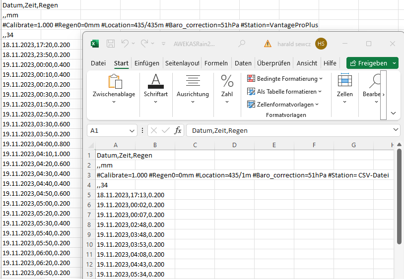

2023-11-19 10_39_58-AWEKASRain202311.CSV - Excel.png (55.12 KiB) 2911 mal betrachtet
Hallo Experten,
mich plagt folgendes Phänomen. Ich betreibe zwei Davis Vantage Pro2 an den gleichen Außensensoren.
Die eine Vantage ist über den Davis Weatherlink Datenlogger 6510 USB (10minSpeicherintervall), die andere über die meteobridge nano sd (1minSpeicherintervall) mit meinem Desktop verbunden
Am 30.10. hatte sich die Speicherung (nano sd) in einer Zeitschleife aufgehängt. Ich vermutete einen Fehler durch die Sommerzeitumstellung Das habe ich über Daten export – Korrektur – Daten Import und Rückexport beseitigt.
Seither überträgt die nano sd die Niederschlagswerte nicht mehr korrekt auf den Desktop. Die AWEKAS Stationswerte werden korrekt übertragen. Also scheint der Weg von der nano sd an die Fritz!Box fehlerfrei zu sein.
In den Niederschlagswerten von der nano sd zum Desktop scheinen Werte verloren zu gehen!?
Hat jemand eine Idee, was da passiert sein könnte?

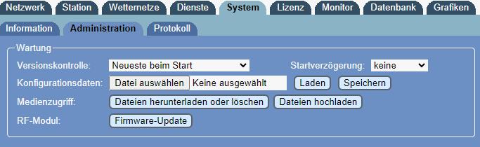

Re: Niederschlagswerte
Beitrag von Jürgen B »
Meteobridge Pro Administration Version Neuste beim Start
MB Pro neu Starten Fertig.
Meteobridge Neustart.jpg (29.79 KiB) 2869 mal betrachtet
Schöne Grüße Jürgen
Thai-fun
Beiträge: 24
Registriert: 19 Dez 2020 09:13
Beitrag von Thai-fun »
Tausend Dank. :lol:
Ich hatte bereits diese Einstellung, ohne dass mir der Zusammenhang bewusst war.
Vielleicht ist das der Grund für die aktuell korrekte Niederschlagsmenge. :D
