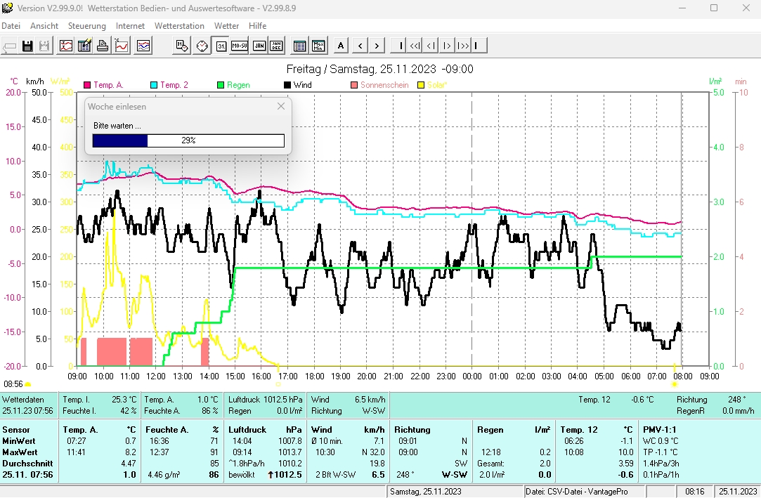

bei mir ist ein neues Rätsel aufgetaucht. Wenn ich WSWIN Morgens öffne (Davis Vantage Pro 2 über nano-sd) öffnet sich ein Fenster “Davis Woche einlesen“ und bleibt bei 29 % hängen.
Das geschieht immer nur nach dem Datumswechsel. Schließe ich WSWIN am selben Tag und starte es neu, kommt diese Meldung nicht. Die Datenaufzeichnung startet ganz normal und läuft offensichtlich wie gewohnt. Was zum Monatswechsel geschieht, bleibt abzuwarten.
Ich habe zuvor ein paar Niederschlagswerte über “Messwerte editieren“ korrigiert. In den Export Dateien kann ich keine Fehler entdecken.

... dann scheint die Monatsdatei korrupt zu sein.
Monatsdatei exportieren und gleich wieder importieren, dabei "nur neuere Daten" abwählen,
damit werden solche Probleme bereinigt.
