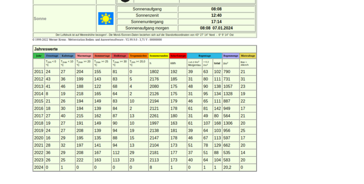

Die custom.txt habe ich um eine Jahreswerttabelle erweitert.
aktuelle Tabelle_resized.png (123.1 KiB) 2678 mal betrachtet
Die entsprechenden custom.txt Textzeilen für 2023 und 2024 sehen wie folgt aus:

Nach dem Jahreswechsel 2025 kopiere ich die 2024 Zeilen und ersetze in diesem kopierten Abschnitt 2024 durch 2025.
Ferner trage ich , die vorher notierten 2024 Werte, fest in den 2024 Abschnitt ein, um ( in meinen Augen ) unnötige Berechnungen zu vermeiden.
Kann man diese Abfolge automatisieren?
