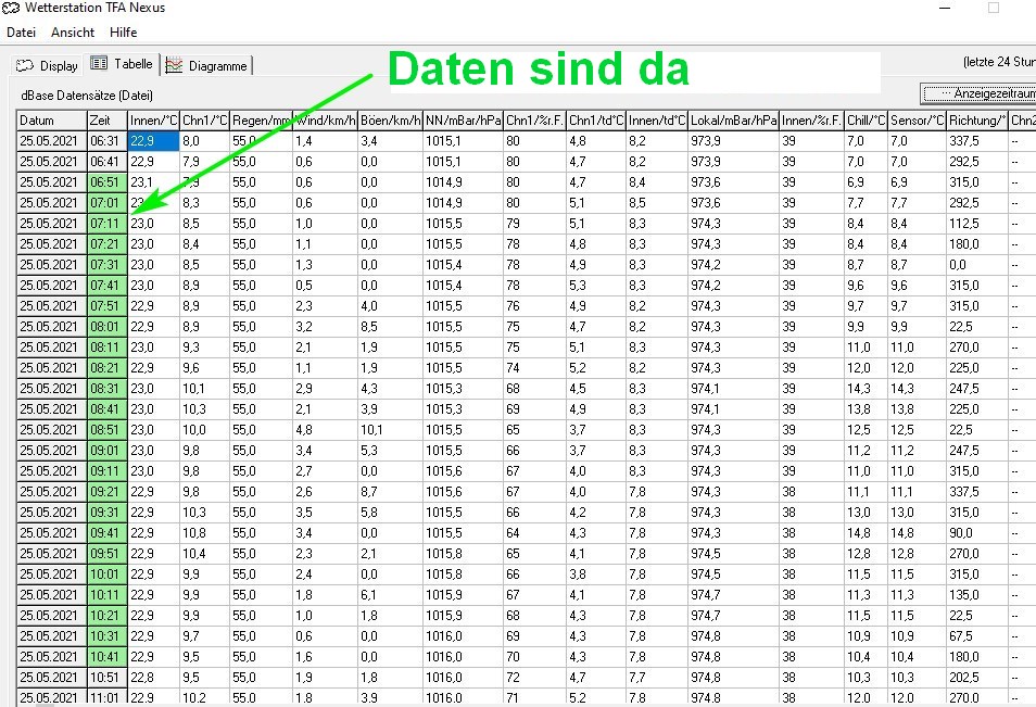

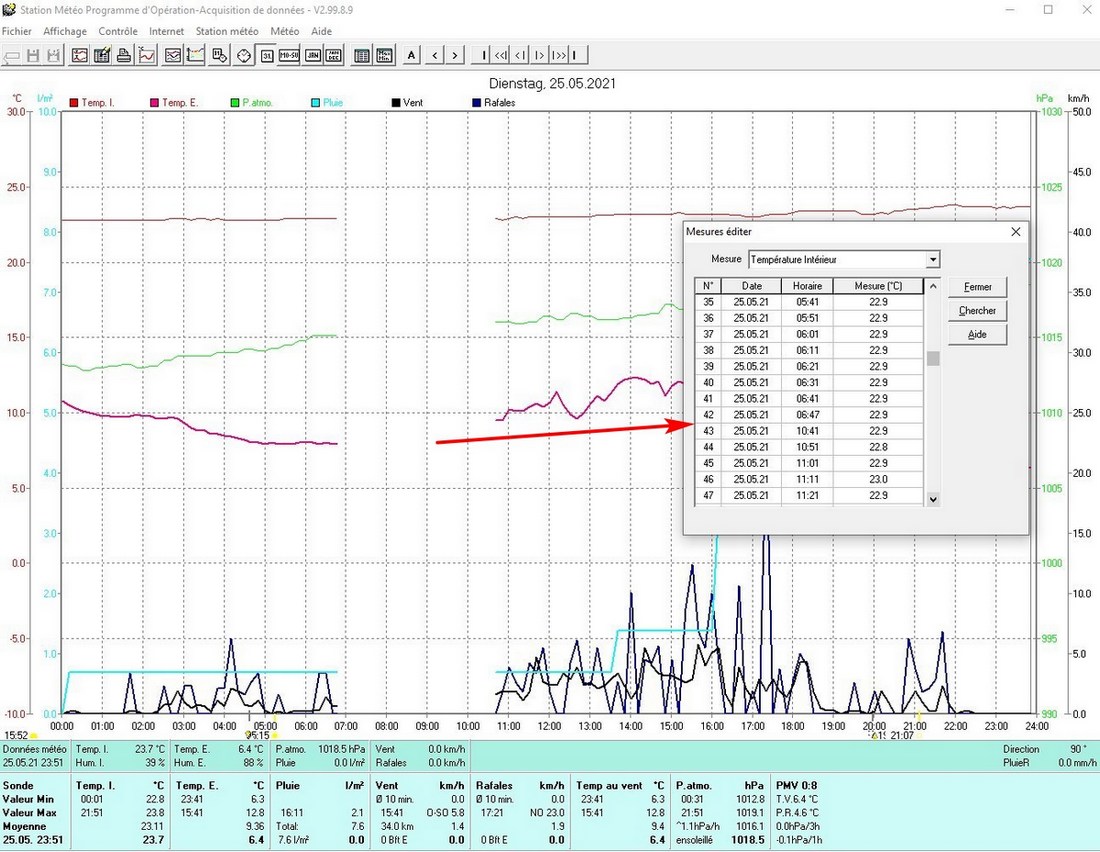

Hallo ,
Ich habe gerade die Daten von gestern von meiner Wetterstation heruntergeladet(Meteotime-Duo).
Ich mache das jeden Tag.
Ich merke , dass in wswin die Daten von 6:41 bis 10:41 fehlen ??
Wenn ich das mit dem TFA-Programm tue , sehe ich, dass alle
Daten existieren.
Warum hat WSwin sie nicht registriert? keine Ahnung .
Gibt es eine Lösung, um sie vom wetterstation wirklich zurückzurufen?
wenn nicht ,habe ich vor sie manuell hinzuzufügen.
Daten existieren.

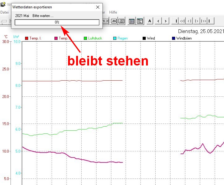

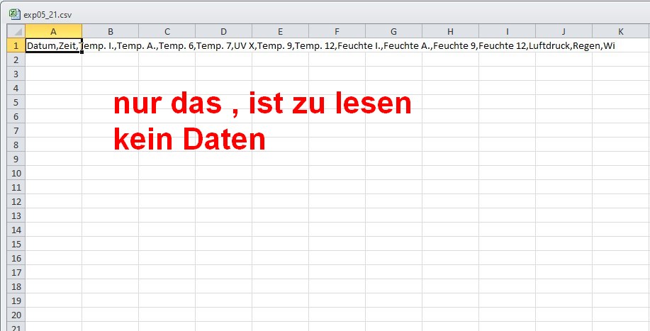

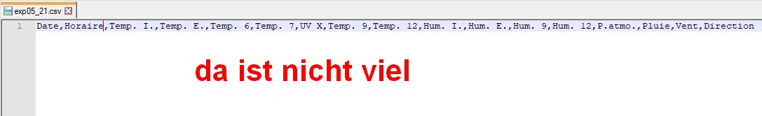

Ich habe versucht sowas zu machen .
Leider bleibt wetterdaten exportieren stehen , ohne was zu machen ( es soll bestimmt nur ein paar Sekunden dauern)
danach wenn ich diese csv aufmacht , ist nicht drin oder kaum was .
vielleicht mache ich was falsches , aber was ?
Danke für deine Antwort ,

Re: wie Fehlende Daten selbst eingeben ?
Das deutet doch auf ein Datumsproblem hin. Mach mal folgendes:
Schneide mal die Monatsdatei aus und speichere sie woanders (Jahresdatei ebenfalls löschen, wird bei neuem Aufruf und Ansicht neu erstellt) und lies die Daten nochmals neu ein und schau was dann passiert.
Und Aufzeichnung bei allen Prozeduren beenden, aber das sollte ja klar sein
Nachtrag: Bitte überprüfe auch Uhrzeit und Datum auf deinem Rechner und an der Station!!!

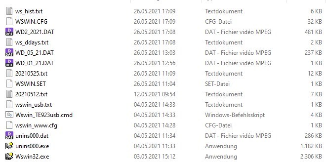

ich hatte
WD_05_21.DAT
WD_01_21.DAT
und noch
WD2_2021.DAT
vom Ordner weg gelöscht ( auf dem PC sichergestellt im Fall der Fall)
die zwei ersten wurden bei dem Lektür wieder ergestellt
nur die dritte WD2_2021.DAT ist nicht da ( ich meine in wswin Ordner)
ist es die Jahresansicht ?
WD_05_21.DAT
WD_01_21.DAT
und noch
WD2_2021.DAT
So nochmal ganz langsam:
1. Aufzeichnung stoppen.
2. Jahresansicht 2021 aufrufen(stehen lassen)
3. Wswin schließen (gesamte Programm)
4. Wswin öffnen (Monatsdateien werden dann kurz eingelesen) und die WD2_2021.DAT wird neu erstellt im hauptordner von wswin
5. Tagesansicht aufrufen, Aufzeichnung starten - fertig
