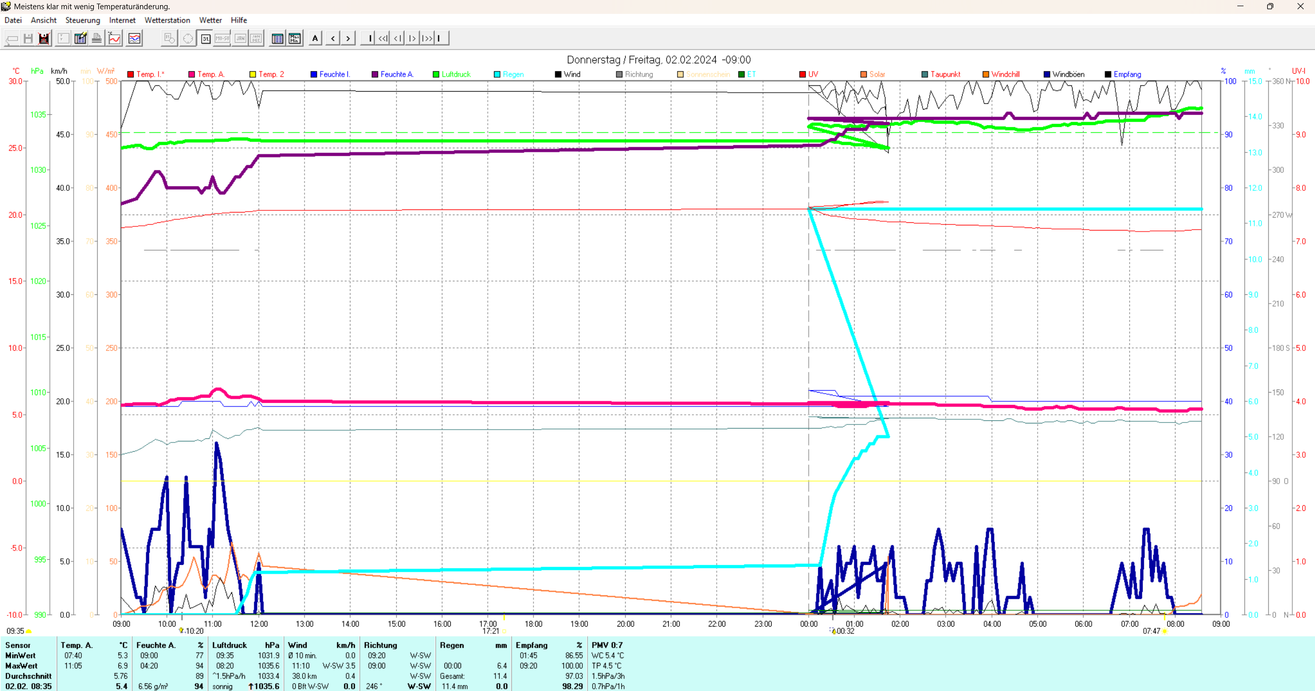

Update vom Morgen des 2.2.24: Die "current" hat ihren Zeit-Hickser verarbeitet.

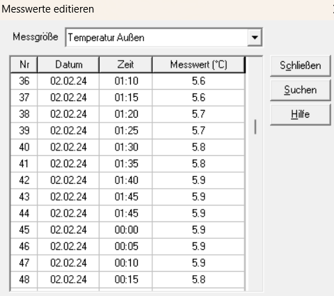

Jetzt weiß ich aber immer noch nicht, wie ich die Daten editiere... Die Wrte kann ich ja mühsam ändern, Datum und Zeit allerdings nicht. Hat da bitte jemand noch einen Tipp?
