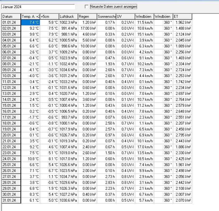

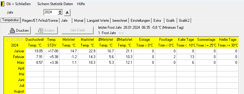

nur im Januar wird bei mir als Sensor für Statistik Daten die Innentemperatur herangezogen, obwohl die richtigen Werte der Temperatur außen vorhanden sind.
Aktualisierung der Statistik daten und Jahr Datei und Programm neu starten brachte kein Erfolg
Danke

schau halt nach ob beim "Sensor Taupunkt" der Außensensor gewählt ist (Wetterstation - Spezialsensoren)
Und wenn das richtig eingestellt ist, lass nochmals alle Dateien erzeugen.
