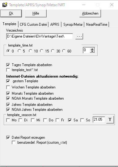

Die NOAA-Datei gehören zu den Template - Dateien.
Die entsprechenden Templates werden mitgeliefert.
Aktivieren hier:
Aktivieren hier:

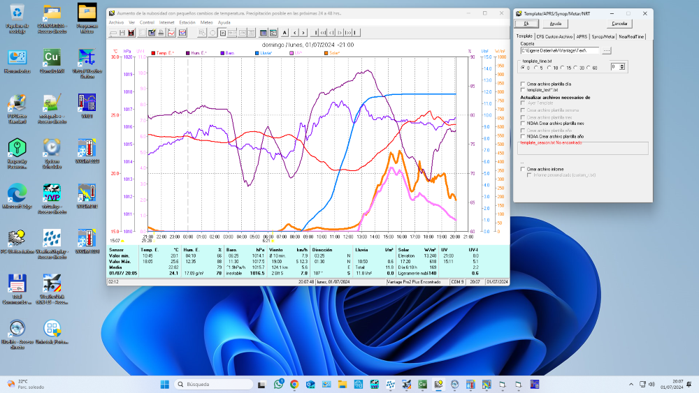

Hallo Werner, vielen Dank für Ihre Antwort. Das Programm lässt mich diese Felder nicht aktivieren. Ich weiß nicht, welche Adresse ich für welche Funktionen eingeben soll. Können Sie mir die Schritte näher erläutern?

Liegt daran, dass diese Datei(en) immer mit einem Unterstrich "ausgeliefert" wird(en).Die entsprechenden Templates werden mitgeliefert.
Also um die Originale Datei verwenden zu können, umbennenen von
template_noaa_m_.txt zu template_noaa_m.txt (hier das Monats-NOAA-Template).
Warum das so ist:
Wenn jemand Änderungen an dieser(en) mitgelieferten Dateien macht, werden sie bei einem
Update nie überschrieben.

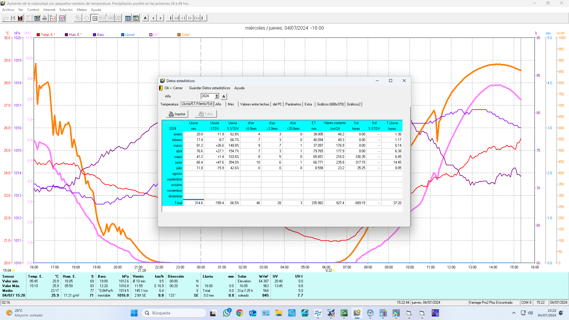

Good afternoon Werner, I have followed your instructions step by step and in the first update everything was correct, the rainfall data was changed correctly, however when the next update occurred they disappeared again and that is how it continues today, important this only happens with the file Noaa month and Noaa year, the Wswin program shows everything correctly, is there a way to solve it?? screenshot of right now

- Beiträge: 6155
Re: Erstellen Sie NOAA-Dateien
I can't identify the problem.
But I had to display the monthly view first because this data wasn't there (actually on July 1st).
After that, the values (11.8 mm) from 1. July were always there. Even after restarting the program.
That's why I'm describing when the data is there and when it's no longer there.
Is here the problem that you never use monthly view?
