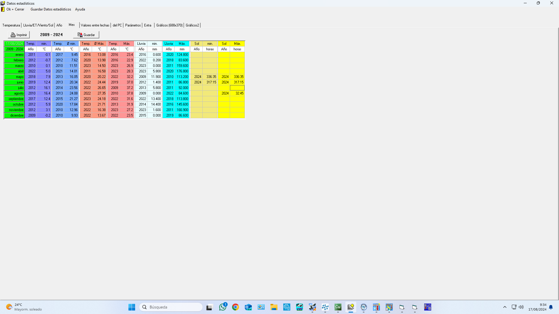

Guten Morgen, ich füge einen Screenshot bei, in dem ich bemerke, dass die Sonnendaten für den Monat Juli/24 nicht aufgezeichnet wurden. Ich weiß nicht, warum das passiert sein könnte. Kann mir ein Moderator sagen, wie ich sie anzeigen lassen kann?

Hallo, ich muss klarstellen, dass ich seit Mai dieses Jahres Solardaten habe.

Re: consulta
Welche Wetterstation?
Ist die ID 42 für den Solarsensor aktiviert?
Jahresansicht für 2024 bzw. Monatsansicht für Juli 2024 darstellen lassen?

Sehr geehrter Herr Werner, Sie haben Recht, ich stelle fest, dass Sonnendaten für die Monate Mai und Juni vorliegen, aber ich weiß nicht, warum diese Daten seit dem 01.07.24 nicht mehr aufgezeichnet wurden, daher ist dies die Erklärung dafür, warum sie statistisch sind Wenn die Daten nicht angezeigt werden, stellt sich die Frage: Kann ich sie wiederherstellen?
Ich verwende eine Davis Vantage Pro2-Station mit Aspiration, ich habe mehrere Software zum Sammeln von Daten (Weatherlink, Weather Display, Cumulus MX). Vielleicht könnte ich sie mit Weatherlink (WLK) wiederherstellen, aber ich würde mich freuen, wenn Sie mir helfen könnten, wie das geht .

Re: consulta
Woher stammen die Daten?
Direkt von der VantagePro (online) oder über Import oder Dateiüberwachung?
Wenn die Daten in Weatherlink vorliegen, ist es überhaupt kein Problem dessen Daten
zu Importieren.
Dazu die eigentlichen Monatsdatei(en) WD_06_24.DAT (hier z.B. für Juni 2024) umbenennen und
dann über Datei, Wetterdaten konvertieren, hier Weatherlink wählen und die Weatherlink-Datei
auswählne zum importieren.

Vielen Dank Werner, Angelegenheit erfolgreich geklärt.
