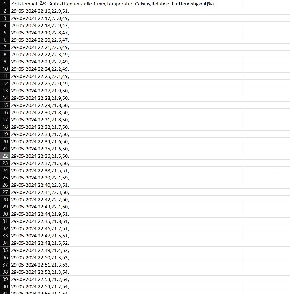

Die CSV Datei ist folgendermaßen aufgebaut
wie gesagt ich hatte es öfter probiert immer erfolgslos.
Dann bin ich hingegangen und hab die csv datei geändert zum Testen weil ich ein Formatsfehler bei Datum und Zeit vermutete.
Hab Datum und Zeit getrennt als Test
und auch damit hatte es nicht funktioniert.

Re: Csv Datenimport x-csv klappt nicht
In dieser Temperatur.csv ist keine "Kopfzeile" vorhanden.
Wswin braucht die ID-Zuordnung der Werte.
z.B.:
,2,18
