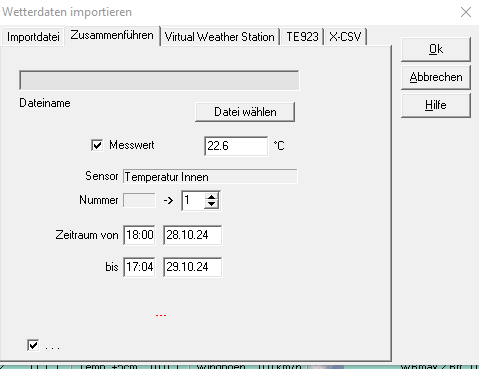

Bessere Methode; einen Mittelwert für den fehlerhaften Sensor einzutragen:
Datei, Wetterdaten importieren, hier Tab "Zusammenführen" und die Option "Messwert"
Für den gewählten Zeitraum wird dann der eingetragene MEsswert übernommen.
Es geht nur der Zeitbereich für alle vorhandenen Sensoren.

Re: Wie kann man fehlerhafte Daten (schnell & einfach) löschen?
Klingt nach einem Plan. Werde ich morgen oder übermorgen ausprobieren.
