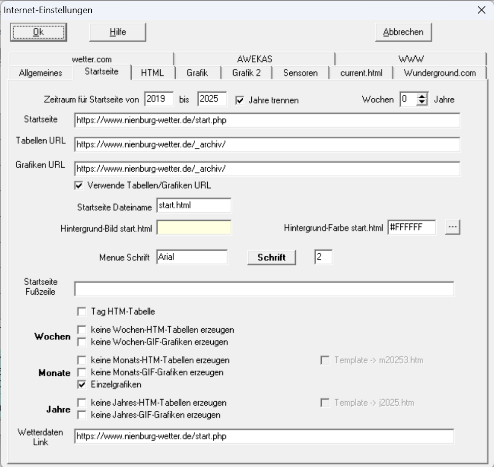

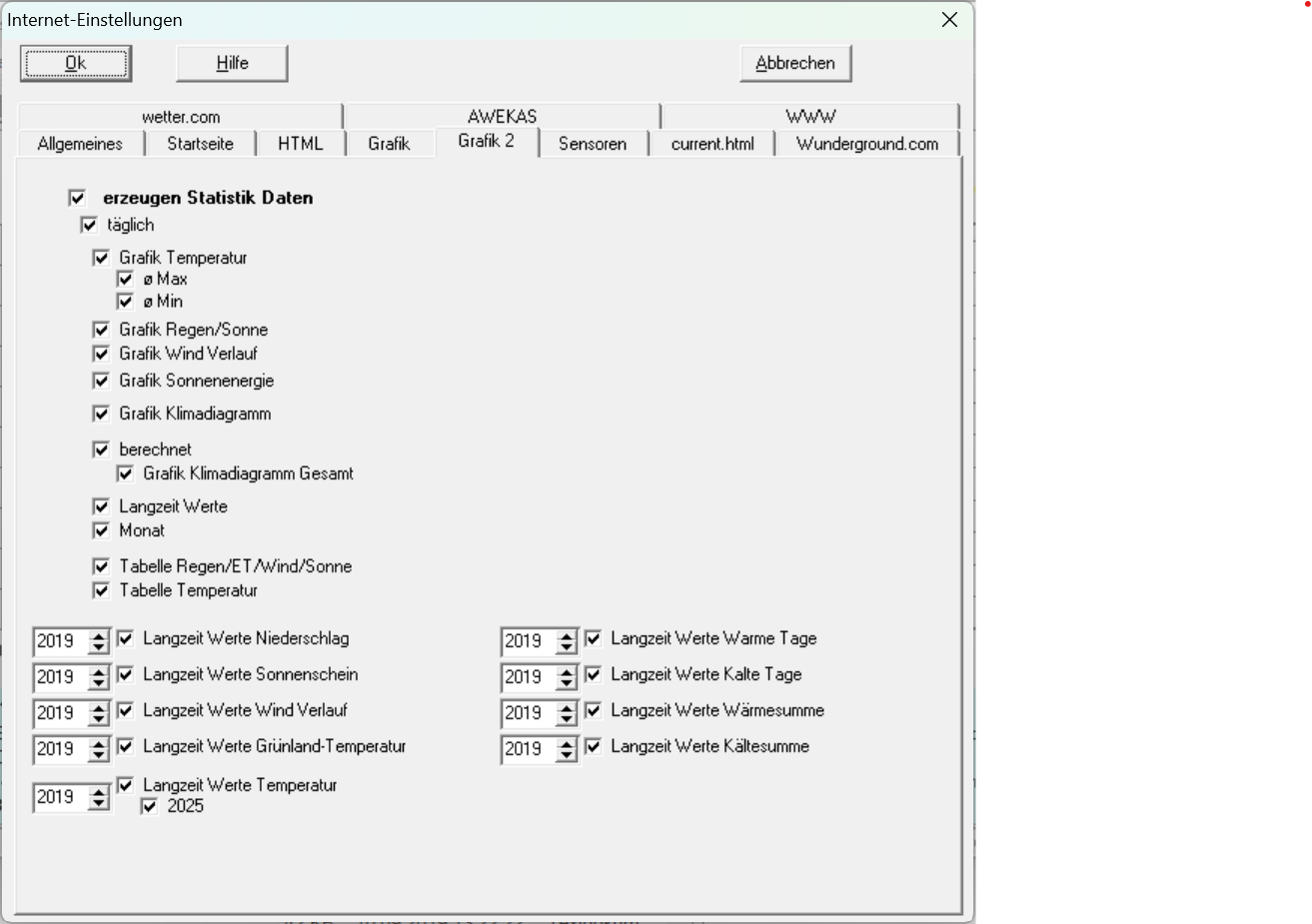

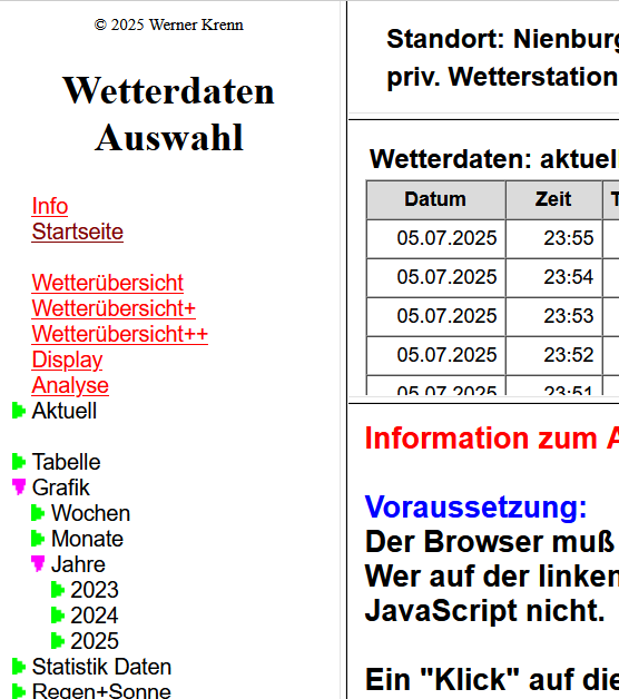

habe folgendes Problem mit der "start.html": Nach deren automatischer Aktualisierung sind im Auswahlmenü nur die Jahre ab 2023, obwohl ich seit 2019 Daten in WsWin vorliegen habe. Nachdem ich händisch über <Internet><Grafiken u. Tabellen aktualisieren> ab Starttag (27.07.2019) ausgewählt und aktualisieren lasse (s.Bild1), ist das Menü in der "start.html" auch wieder ab 2019 auswählbar. Kaum wurde dann später wieder automatisch aktualisiert zeigt das Menü erst Einträge ab 2023. Unter <Internet><Einstellungen> den Reiter [Startseite] habe ich aber richtigerweise ab 2019 eingestellt (s.Bild2).
Woran liegt es also, dass WsWin immer wieder nach autom. Aktualisierung das Menü auf ab 2023 fixiert?

das Problem (s.Bild2) besteht schon seit langem, doch jetzt wollte ich der Sache mal auf den Grund gehen. Wenn ich auf Anfrage Personen in meinen geschützten "Archiv-Bereich" lasse, habe ich bisher immer erst vorher nochmal händisch für Richtigkeit gesorgt, damit diese dann vollumfänglich in allen Jahren suchen konnten.
Was unter <Internet><Einstellungen>[Grafik2] eingestellt ist, entnimm bitte der angehangenen Grafik (s.Bild1). Ich denke, das müsste soweit alles richtig sein.
