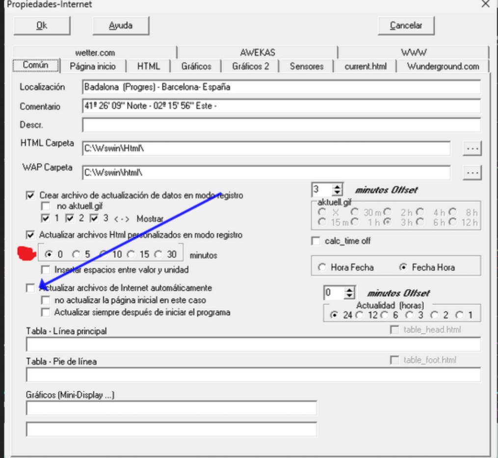

Entschuldigen Sie, Herr Tex, soll ich hier eine 0 eintragen?

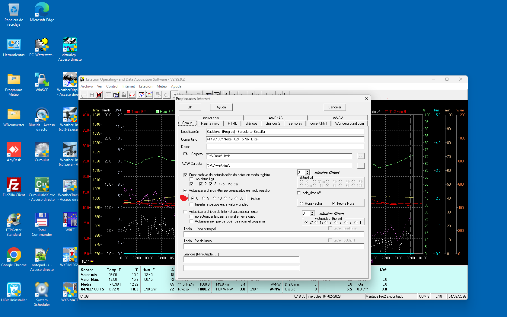

Guten Morgen. Ich benötige erneut Hilfe. Die Diagramme „Gestern“ und „Woche“ werden in „wswin-custom-x“ nicht aktualisiert. Ich habe die Anweisungen befolgt, konnte das Problem aber leider nicht beheben.
Hier ist die URL: https://badameteo.com/html/wswin-custom-x.html

Re: wswin-custom-x keine Anzeige der aktuell Dateien
Siehe blauer Pfeil.

Vielen Dank, es funktioniert jetzt!
