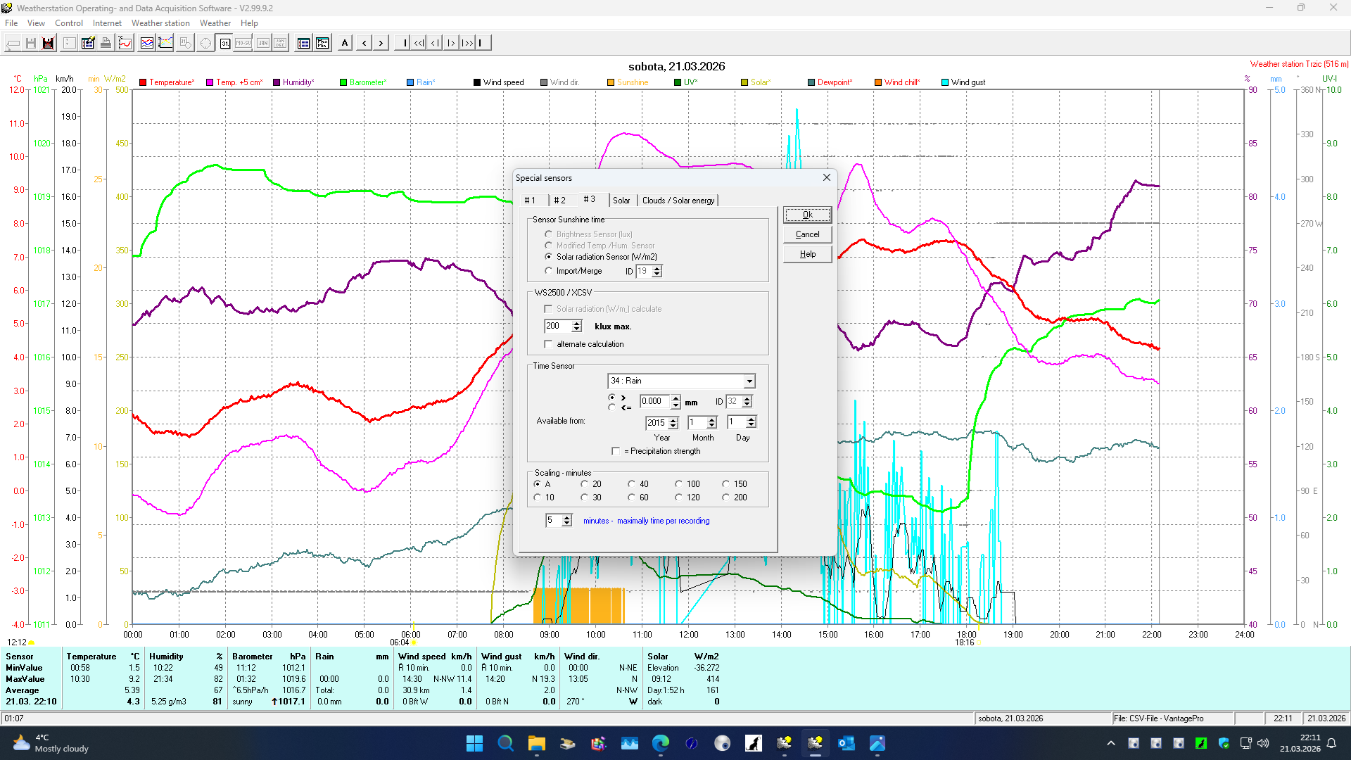

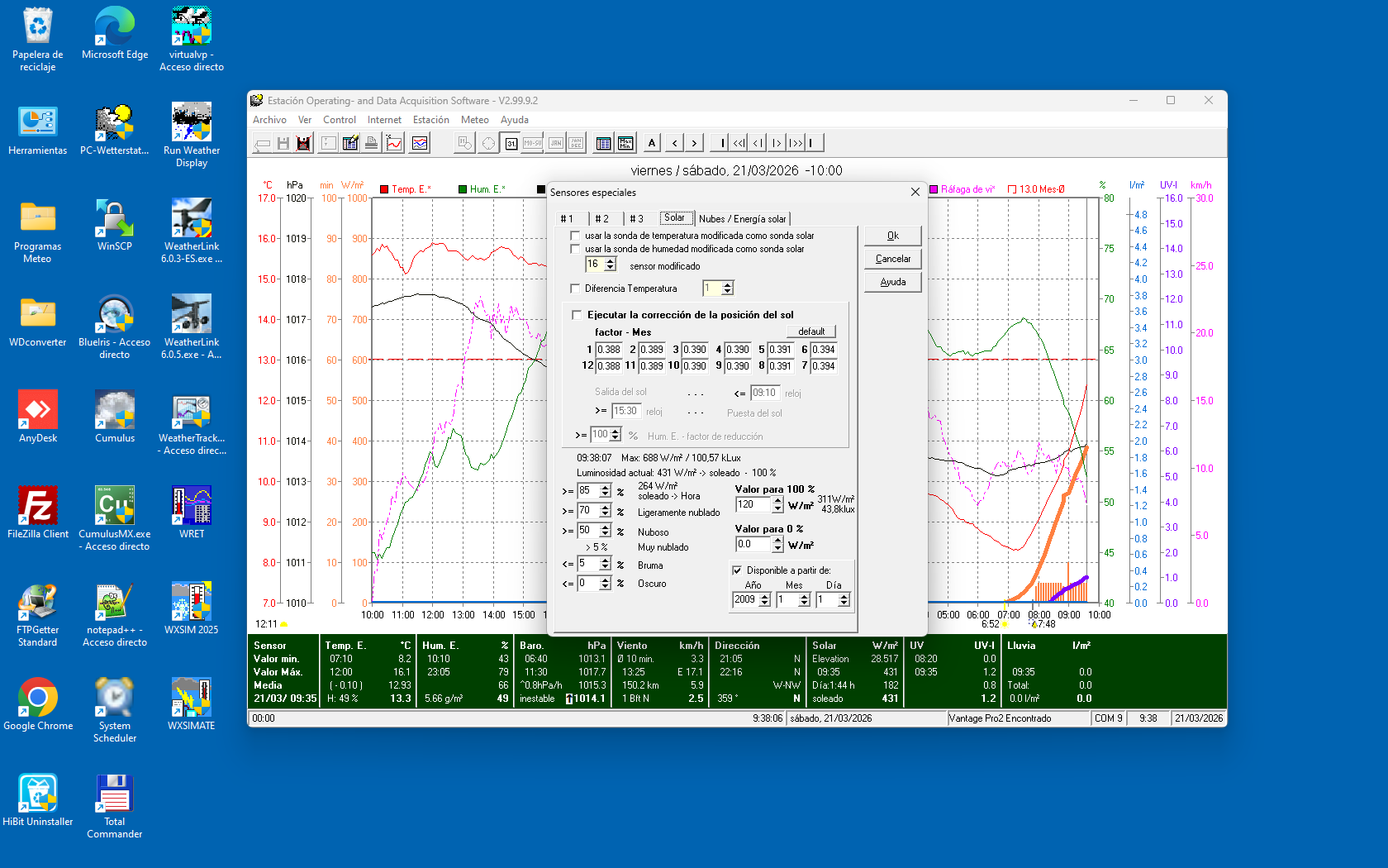

Guten Tag, ich nutze eine Davis Vantage Pro 2 Plus, eine selbstansaugende Wetterstation, die Daten zur Sonneneinstrahlung und UV-Strahlung liefert. Ich weiß jedoch nicht, wie ich diese Sensoren in der WsWin-Software korrekt konfiguriere. Ich habe zwei Screenshots der aktuellen Konfiguration angehängt, falls mir jemand sagen kann, ob ich Parameter anpassen muss, um die Zuverlässigkeit der Daten zu verbessern. Vielen Dank für Ihre Hilfe.

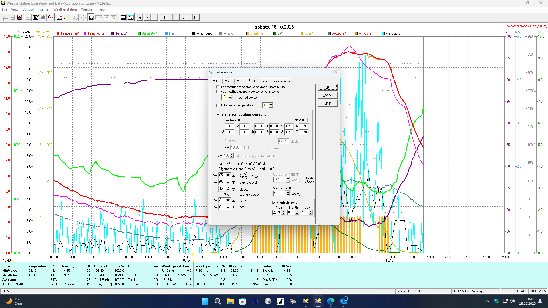

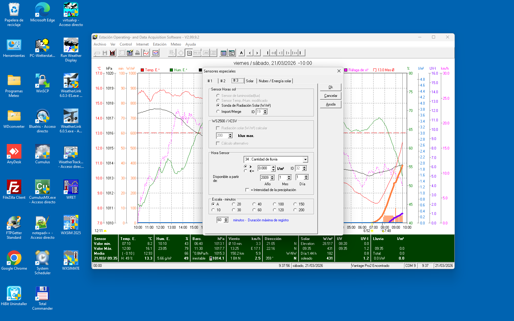

Probiere so und melde ob korrekt funktioniert.

Hallo, vielen Dank für Ihren Beitrag. Ich teste es gemäß Ihrer Anleitung und es scheint besser zu funktionieren. Beste Grüße.
