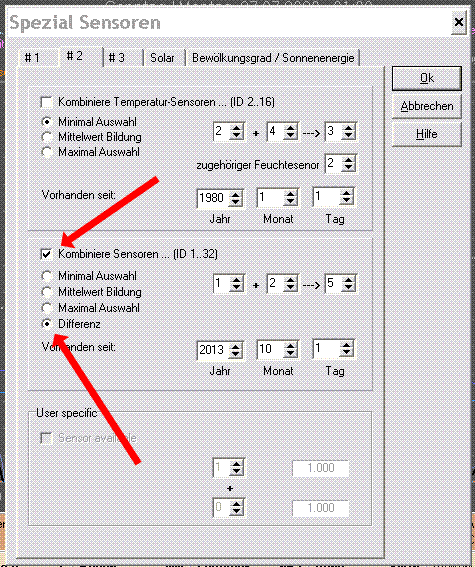

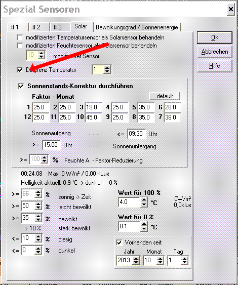

Hier die Grundeinstellungen für Differenzberechnung:
http://www.woldegk-wetter.de/spezialsensoren1.gif
http://www.woldegk-wetter.de/spezialsensoren2.gif
Sonnenstandskorektur ist abweichend!!!

Warum liest du denn nicht, was ich geschrieben habe? Bei dir darf gar keine W/m" erscheinen, sondern °C. Du hast Differenzmessung. Grundeinstellungen wie in den beiden Links.
Bei Solar MUSS!!! Differenz-Temperatur angehakt sein!

Mach bitte mal von den beiden Einstellungsseiten einen Screenshot. Sonst reden wir aneinader vorbei.

war ich printscreen gemacht :arrow: Bitte sehr für beraten, was ist falsch und was ist korrekt, bzw. was eigentlich muss machen bzw. noch etwas ändern.
