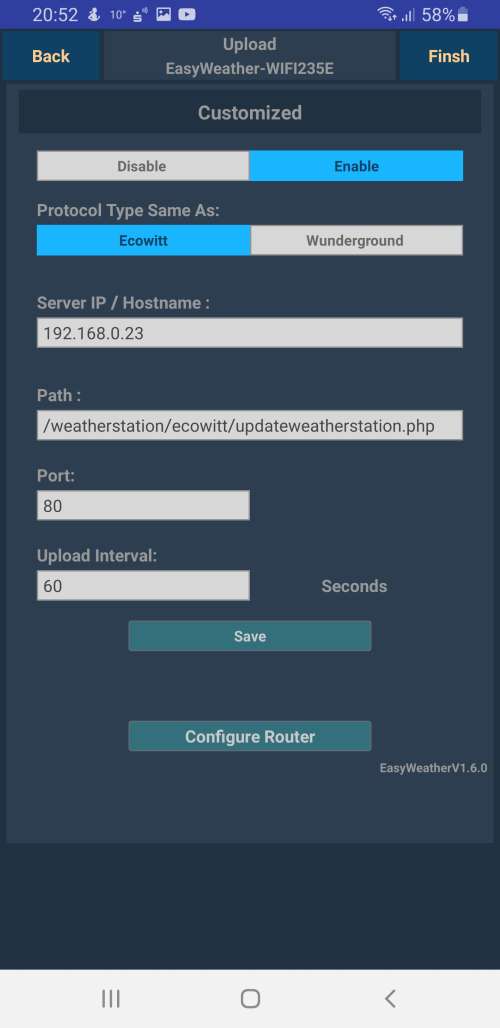

Dann kann es eigentlich nur an der Custom-Server Einstellung von der Station liegen.
Hier eine meiner Einstellung auf einem QNAP-NAS
In Deinem Fall kann der Dateiname auch zu weatherdata.php umbenannt werden.

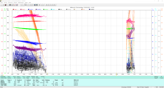

Es scheint bei mir noch ein Problem mit der Zeit zu geben. (siehe Screenshots)
Im CSV ist alles durcheinander,... etwas eigenartig
Was habe ich hier falsch gemacht?
Herzlichen Dank
