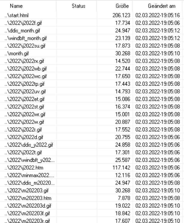

Was mir in der mitgeschriebenen WSWINERR auffällt ist, dass es regelmäßig um 5 Minuten nach voller Stunde eine Meldung "VantageProPlus nicht gefunden 1" gibt. Das ist ja immer die Zeit von viele Dateien/Grafiken aktualisiert werden. In den Fällen, bei denen die Verbindung zusammenbricht geht der Zähler am Ende der Meldung innerhalb von 2 Minuten auf 10 hoch.
Soweit meine Beobachtung. Vielleicht helfen diese Beobachtungen bei der Lösung meines Problems.

Aber trotzdem gefragt: warum werden bei Dir zur Vollen Stunde so viele Dateien erstellt bzw. welche?
das sind z. B. die hier...
