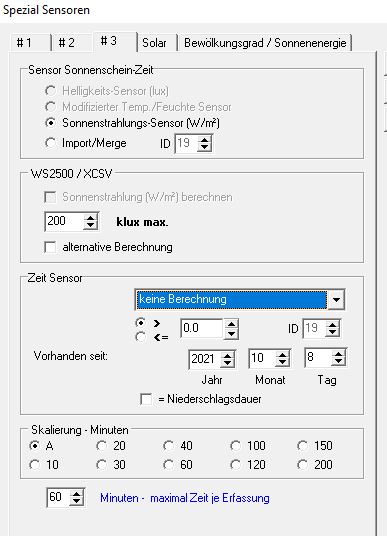

unter den Spez.-Sensoren #3 war der Sonnenstrahlungs-Sensor korrekt gesetzt, aber unter Zeitsensor war ein Temperatur-Sensor eingetragen.
Diese habe ich jetzt auf "keine Berechnung" gesetzt und jetzt wird auch W/m² anstatt °C angezeigt.
Ich hoffe, das passt jetzt so.

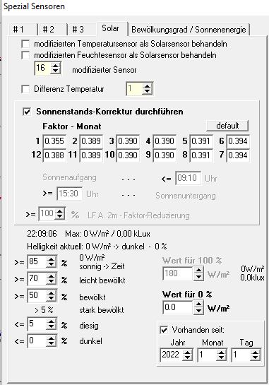

So, also hier mal meine Einstellungen zu den Spezial-Sensoren:
Rest siehe nächster Beitrag
Lutz Schenk
Beiträge: 139
Registriert: 07 Okt 2021 11:32
Hat sich bedankt: 7 mal
Re: Berechnung Sonnenscheindauer falsch?
Beitrag von Lutz Schenk »
Fortsetzung Spezial-Sensoren:
Wie du ja im vorangegangen Faden u.a. auch von Werner gelesen hast, sind die Einstellungen gerade für die Sonnenschein-Erfassung recht individuell und von vielen Faktoren abhängig.
Ich hatte zuerst mal default gewählt. Dabei werden dann im oberen Teil der Tabelle monatsspezifische Werte automatisch eingetragen. Der Januar-Faktor ist bei default 0,388, diesen hate ich schon mal etwas herunter geschraubt auf 0,370 und zuletzt heute auf 0,355, da dies den von mir beobachteten Sonnenschein für meinen Standort am besten darstellt. Diese Werte werde ich dann von Monat zu Monat prüfen und ggf. weitere Anpassungen vornehmen.
In der unteren Hälfte habe ich die defaults bisher nicht verändert.
LG, Lutz

Gibt es für diesen Korrektufaktor eine Anleitung?
Wie kann man das sich für seine Wetterstation/Standort berechnen?
Danke und viele Grüße
Christian
PS ich habe jetzt mal mit dem Wert etwas herumgespielt, wusste gar nicht, dass dies nachträglich noch geht...
und bin jetzt bei einem Wert von 0.255 und 5:28 Stunden Sonnenschein.
bei 0.225 sind es 6:22 Stunden wa wohl eher hin kommt.
Ich beobachte das mal...
dnt WeatherScreen Pro (bis 31.12.2021 TFA Nexus), 24/7 acer Netbook, Windows 10 WSWIN und Cumulus MX
Beiträge: 6164
@Christian
Nein.
Da jeder Standort und Umgebung anders sind, sind die Werte empirisch zu ermitteln,
dann erhält auch sehr genaue Daten.
