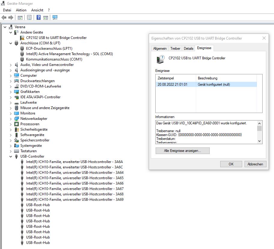

ich habe mal ein paar Screenshots gemacht. Vielleicht hilft es ja weiter.
2022-08-22 18_38_57-Start.jpg (21.39 KiB) 7490 mal betrachtet

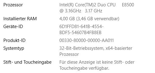

Hier stellt sich mir die Frage ob in meinem Fall der 32Bit oder der 64Bit Treiber der richtige ist.
Macht es Sinn den CP210xVCPInstaller_x64.exe bzw. den CP210xVCPInstaller_x86.exe zu installieren?
Gruß Micha
Storm
Beiträge: 16
Registriert: 23 Jul 2022 11:33
Re: Rechnerwechsel und Neuinstallation WsWin
Beitrag von Storm »

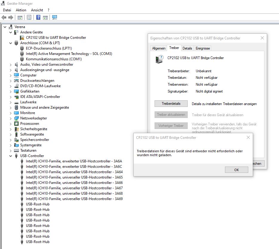

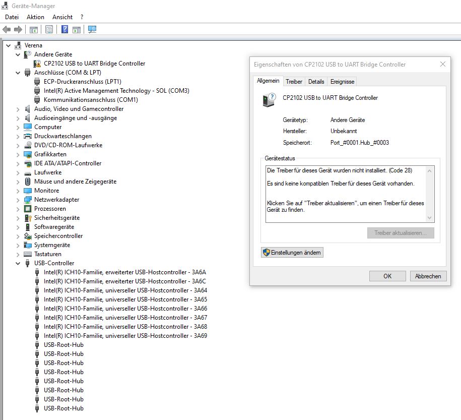

Nun zum Gerätemanager.
Gerätemanager 1.jpg (111.51 KiB) 7491 mal betrachtet
Gerätemanager 2.jpg (113.77 KiB) 7491 mal betrachtet
Gerätemanager 3.jpg (101.94 KiB) 7491 mal betrachtet
Gruß Micha

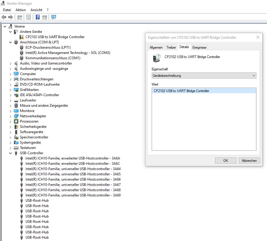

...und
Gerätemanager 4.jpg (111.23 KiB) 7492 mal betrachtet
Ich habe jetzt erstmal nichts weiter seit gestern gemacht. Außer mal den USB Stecker des Datenloggers aus dem Rechner entfernt und dann war der Eintrag CP2102 USB to UART Bridge Controller weg.
WsWin bietet mir Wetterstation -> Schnittstelle -> COM 1 und -> COM 3 an. Aber findet bei beiden die Davis nicht.
Vielleicht hat ja jemand eine Idee.
Gruß Micha
