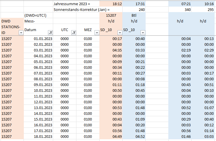

Unabhängig davon habe ich auch eine Auswertung gemacht ab 01.01. - 18.01. mit Vergleich zu benachbarten DWD Station 15207 (Schauenburg):
Wenn ich die Sonnenstands-Korrektur (Januar) auf 240 setze, komme ich annähernd auf die DWD-Werte. Ist auch plausibel das hier etwas weniger registriert wird, da ich hier teils Verschattungen durch Bäume (Morgens) und Nachbarhaus (Spätnachmittag) habe:
Allerdings bringt die Einstellung 240 für Januar die vorher geschilderte Problematik, dass für gestern und heute über Mittag dann Sonnenzeiten registriert werden. Setze ich diesen auf 295 werden die Sonnenzeiten massiv reduziert.
Mit der Einstellung 340, welche ich bisher auch im Jahr 2022 verwendet habe, wird es noch mal deutlich weniger. Blöd das...

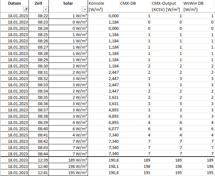

ich möchte der Sache gern auf den Grund gehen.
Anbei mal die Sonnendaten vom 18.1.23, vom ersten Datensatz mit Solarwert >0 (08:22 - 08:44), sowie um den Max-Wert herum 12:39 - 12:41.
In W/m², so wie sie jeweils in der:
1. HTMLTagesdatei
2. Konsole
3. Werte in CMX DB
4. Was CMX ausgibt für den XCSV-Import
5. Wert in WsWin DB
(Edit: Tabelle um Daten der CMX-DB ergänzt)
Es ist da zwar irgendwie ein Minuten-Versatz drin (CMX startet eine Minute vor dem ersten Wert aus der Konsole), das sehe ich aber bezüglich der aktuellen Thematik eher unkritisch.
Insgesamt sehen die Daten aber für mich plausibel aus und ich sehe da keinen Anhaltspunkt, wo ich da in CMX noch etwas anpassen müsste.
Oder übersehe ich da was?
Gruß Lutz
Vermutlich ja! Denn du sagtest ja eingangs, daß es wolkenverhangen war und von Sonne rein gar nichts zu sehen war. Insofern wird schon der Konsolenwert falsch sein, denn da werden intern Helligkeitswerte (vermutlich LUX in Solarwerte W/m² umgerechnet). Der Output deiner WS wird also so 1:1 in Cumulus und auch (wie es ausschaut) dann ebenso 1:1 von WSWIN übernommen.
Cumulus kann auch Lux in Solar umrechnen -> und hier wird es dann kompliziert, denn dieser Solarwert ist für WSWIN meist viel zu hoch.
Wie berechnet denn Cumulus die Sonnenscheindauer für diesen Tag? Da gibt es ja auch Grafiken?
Auch Cumulus interpretiert beim Solarwert (egal woher er nun kommt) das Verhältnis von theoretisch max. Solarwert zu akt. Solarwert. Allerdings sind hier die Kurven deutlich anders als bei WSWIN -> sprich der theor. max. Solarwert ist deutlich höher wie bei WSWIN berechnet. Insofern kann es also bei Cumulus mit den Sonnenstunden Sonnenschein hinkommen: Solar_max und Solar_akt könnten bei Cumulus also (zufällig) in einem halbwegs plausiblen Verhältnis stehen und deshalb zu annehmbaren Sonnenstunden kommen.
Wenn dem so ist, kann man im Prinzip den Solar-Cumulus-Wert nur 1:1 in WSWIN übernehmen und dort unter Eigenschaften mit einem Korrekturfaktor versehen.

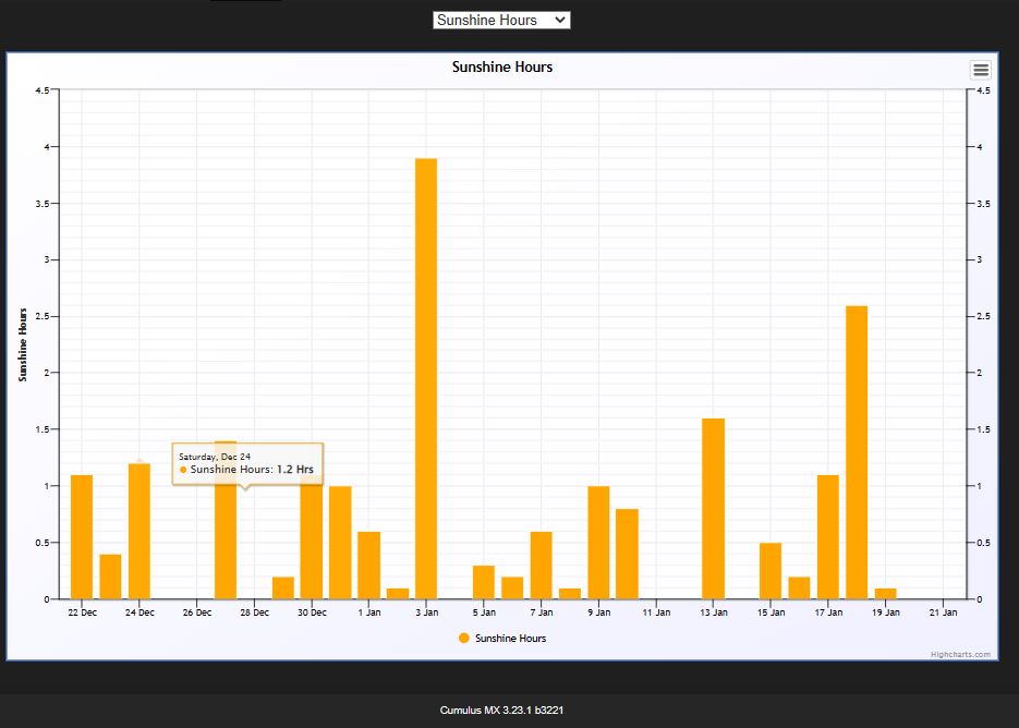

Hi Tex, das war eine gute Idee da mal bei den Sun hours in CMX zu schauen.
Diese ergeben in Summe für den 18.1.22 = 2,6h.
Allerdings fällt hier auf, dass die Sun hours erst ab 12:01 mit 0,1h beginnen, obwohl ab 9:32 die Werte kontinuierlich bis zum Mittags-Max steigen und auch bis 16:03 nicht mehr unter 30 W/m² gehen.
Der Sun-Min Wert von 30 wird um 9:32 mit 31 überschritten. Threshold ist bei mir allerdings auf 75%.
Am Nachmittag endet die weitere Stundensummierung mit letztmaliger Erhöhung um 0,1h um 15:58. SunMIn wird um 16:04 mit 29 unterschritten.
Daher vermutlich dein Hinweis auf

Anbei noch der CMX Chart:
