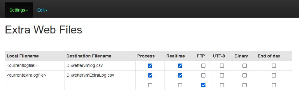

In CumulusMX (CMX im Folgenden genannt) verwende ich die Copy-Funktion, welche bei jeder Datenaktualisierung die im CMX\data-Verzeichnis liegenden Dateien in ein entsprechendes Input-Verzeichnis schiebt. Eine Dateinamenanpassung zum Moinatsanfang ist nicht erforderlich, da man hier mit Variablen für die Dateinamen arbeiten kann:

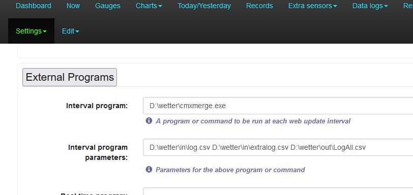

Hier kommt jetzt das Tool von Oliver ins Spiel, welches die beiden Datein zusammenschiebt. Siehe entsprechenden Beitrag mit dem Tool unter:
https://www.wetterstationsforum.info/vi ... 6386#p6386
Damit dies automatisch abläuft, ist in CMX unter settings>Internet Setting>External Programs das Tool mit den entsprechenden Parametern eingetragen.
hierbei ist wichtig die vollständigen Pfade mit anzugeben.
Man kann dieses Tool auch in der Komandozeile starten. Der Aufruf erfolgt dann mit: (Pfad)cmxmerge.exe (Pfad)standarddatei (Pfad)extradatei (Pfad)ausgabedatei.

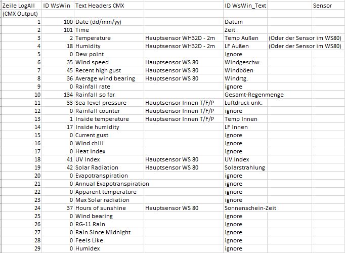

Dazu hatte ich mir eine Excel-Tabelle gemacht, um den Überblick zu behalten.
Diese sieht wie folgt aus:
Wie diese dann in x-csv Einstellung umgesetzt werden muss, kommt im nächsten Beitrag.

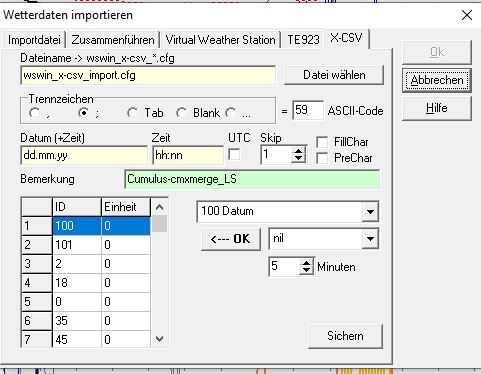

Fortsetzung x-csv: (Beitrag korrigiert und vervollständigt, 03.01.22, 15:23)
Im WsWin Hauptordner liegt eine vorkonfigurierte Datei für den Import aus CumulusMX:
Diese Datei kopieren und im selbem Verzeichnis als Kopie speichern und dann umbenenen in:
wswin_x-csv_import.cfg
Das ist wichtig, da WsWin nur nach einer Datei mit diesem Name den Import steuert!
In WsWin unter Datei > Wetterdaten Importieren im Reiter X-CSV
"Datei wählen" und dort diese umbenannte Datei auswählen.
Das sollte dann ungefähr so aussehen:
Datum und Zeitformate sind ggf. abzuändern wie im Screenshot dargestellt.
Die Bemerkung ist hier meine die ist ohne Auswirkungen auf die Funktion frei änderbar.

Die Zahlen der linken Spalte repräsentieren die Spalten/Felder in der csv aus CMX.
Hier müssen nun in der rechten Spalte die zugehörige WsWin-ID ausgewählt werden, sofern nicht schon eingetragen.
Man sollte aber alle zumindest bis runter zur 29 prüfen und ggf. über das Dropdown Menü rechts die passende ID wählen und diese mit dem Button "<--- OK" in der Tabelle eintragen, wenn erforderlich.

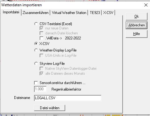

Ist dis erledigt geht man in den linken Reiter "Import-Datei":
Dort "X-CSV" setzen und unten die Output-CSV aus CMX auswählen.
(Der Dateiname kann natürlich abweichen, diesen benutze ich)
Dann noch alles mit OK rechts oben bestätigen und der Import sollte laufen.

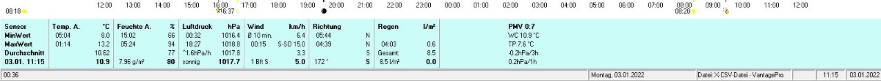

Re: WsWin und Datenimport
Hallo Lutz,
danke für deine tolle Anleitung.
Es tut sich was

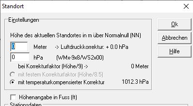

Sieht gut aus nur, dass der Luftdruck falsch angezeigt wird.
Anstatt 1016 habe ich 1030, obwohl in der csv der richtige Wert drin steht!?
Kann man da noch irgendwas falsch machen? Kalibrieren?
Erst mal 1000 Dank für die Hilfe.
Danke und Gruß Christian
PS der Luftdruck springt hin und her zwischen 1016 und 1030 jede Minute hin und her
dnt WeatherScreen Pro (bis 31.12.2021 TFA Nexus), 24/7 acer Netbook, Windows 10 WSWIN und Cumulus MX
Lutz Schenk
- Beiträge: 139
- Registriert: 07 Okt 2021 11:32
- Hat sich bedankt: 7 mal
Vermutlich hast du in WsWin unter Wetter > Standort eine Luftdruckkorrektur drin. Die musst du deaktivieren.
Da ich die Luftdruckkorrektur auch schon in der HP1000 mache, sind die Einträge in WsWin bei mir entsprechend gesetzt:
So werden die Werte unbeeinflusst aus CMX übernommen.

Zu deiner Anleitung...ich habe anstatt deiner angegeben Datei die wswin_x-csv_cumulus.cfg verwendet.
Dieser ganze Schritt kann also übersprungen werden??
noch eine Frage:
kann man im unteren blauen Bereich auch die Solardaten irgendwo einschalten?
Hatte ich ja bis jetzt nicht...in den Sensoren ist alles aktiviert.
noch eine Frage:
- 2022-01-03 (2).jpg (55.41 KiB) 16598 mal betrachtet
- Beiträge: 2049
- Danksagung erhalten: 48 mal
Das kannst nach Belieben unter >Ansicht >Sensoren-Min/-Max-Leiste konfigurieren.

Hallo Christian, sorry für den Lapsus, ist natürlich völlig richtig, hier die cumulus xcsv zu nehmen. Ich werde das dann später oben in der Anleitung noch korrigieren.
Vantage als WS in der Dateiüberwachung ist auch korrekt.
