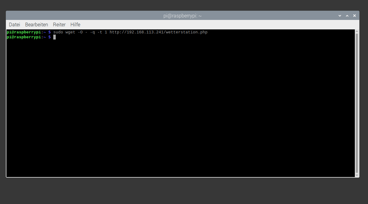

Eine kleine Frage hätte ich noch.
Ich würde die php gern auf meinen Rasp auslagern und als Crontab laufen lassen.
Gibt es hier zufällig im Forum einen Beitrag darüber?
Ich konnte über die Suchfunktion leider nichts finden.
Gruß Robby
Gruß Robby
- Beiträge: 6154
Re: Weatherlink Live oder Airlink jetzt auch unter Windows ohne Webserver nutzbar
Wie man es in den Cronjob einfügt ist sogar in der php eingetragen
Eventuell sind die Pfade und natürlich die IP-Adresse anzupassen.
Das Standard Web-Verzeichnis am Raspi (Debian-System) liegt normal unter
/var/www/html
dort die weatherstation.php ablegen und im Cron-Job (hier alle 2 Minuten) darauf verweisen.
so z.B.
*/2 * * * * /usr/bin/wget -O - -q -t 1 http://%ip-raspi%/wetterstation.php

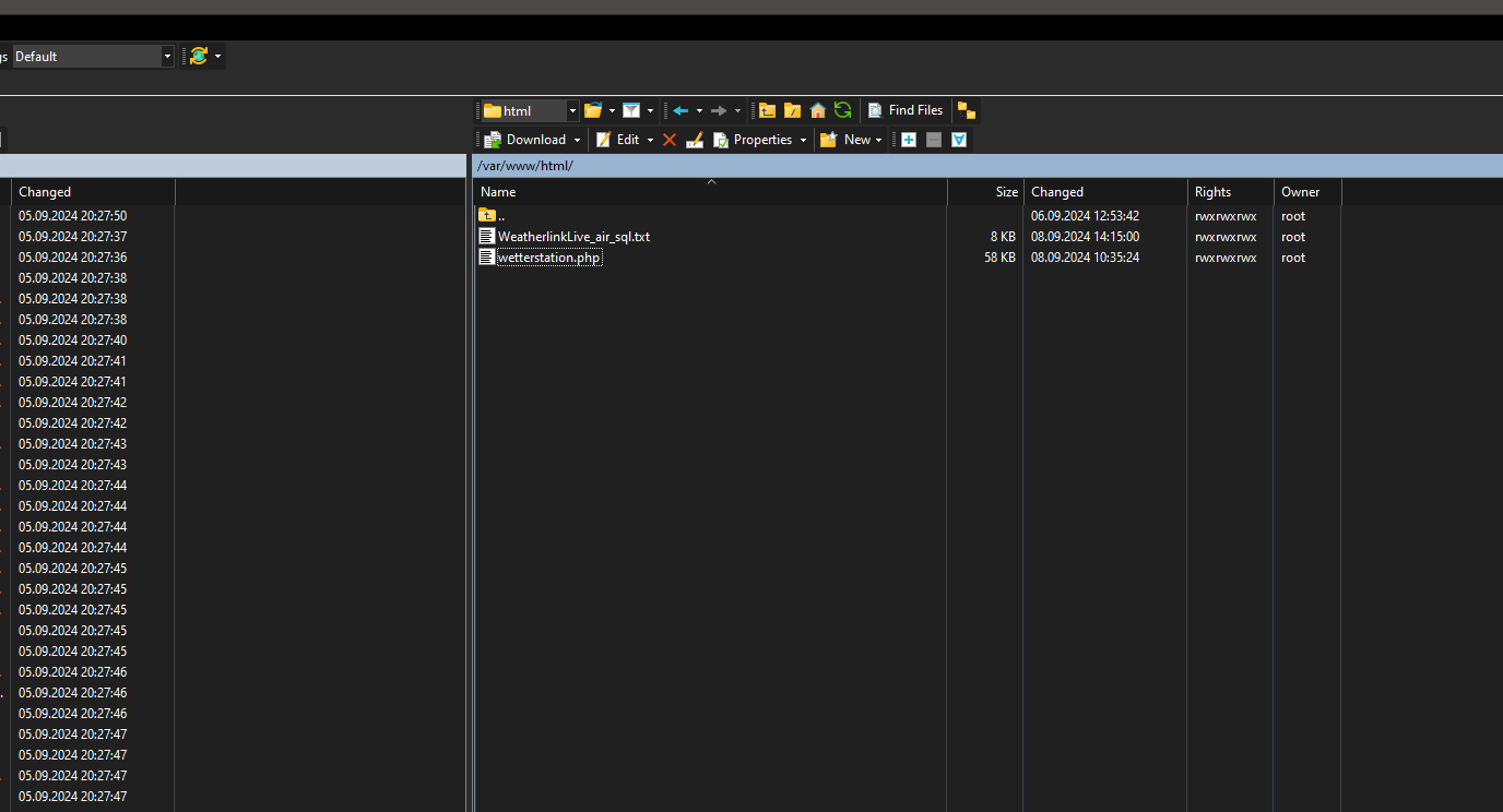

Abermals vielen Dank!
Ja,soweit hatte ich mich auch schon vorgekämpft und natürlich erst noch php nachinstalliert.
Beim Ausführen des Scriptes bekomme ich auch keine Fehlermeldung aber ich finde die Dateien airextra,*.csv dann nirgends.
In der Windows Version werden sie ja ins gleiche Verzeichnis geschrieben.
Ich habe versucht, das auch aus der php rauszulesen aber dafür reichen meine Kenntnisse nicht aus.
Gruß Robby

- Beiträge: 6154
Die Datei wird in das gleiche Verzeichnis geschrieben wo auch die weatherstation.php liegt
Das ist der entsprechende Code dafür:

Ja hallo,
also ich gebe es jetzt auf...
Hier sitze hier Stunden und bringe das nicht hin.
Ist eben *Sch..*, wenn man keine Ahnung hat.
An den Rechten kann es, glaube ich, nicht mehr liegen (sh. Screenshot).
Die Windows Variante habe ich direkt im public-Verzeichnis des Meteohub laufen und es funktioniert.
Ich bin auch mittlerweile soweit, das ich die Airlink-Werte an Wswin über Umwege weitergeben kann.
Die Linux-php Variante kann ich aber auf dem Meteohub nicht nutzen, da ich dort kein php Paket installieren kann.
Also bin ich auf eine Rasp mit PI-Image angewiesen, wo ich alles installieren konnte.
War das ein Gekrampfe, an die Root Rechte zu kommen.
Dort bringe ich aber die Windows Variante leider nicht zum Laufen, um mal irgendwelche Statusmeldungen sehen zu können.
Das Linux-php will eben einfach nicht.
Wenn man es startet hat man auch das Gefühl, das sich was tut aber es kommt nichts hinten raus.
Vielleicht mache ich aber noch etwas Grundlegendes verkehrt, da mir die Linux Welt leider weiter fremd bleibt, obwohl ich mit der Learning by Doing Methode schon weit gekommen bin.
Oder ich kann später nochmal ein einfaches Script auftreiben, was das auch ohne PHP kann

- Beiträge: 6154
Wenn unter Linux ein Programm als sudo ausführt hat man nie Rechte-Probleme.An den Rechten kann es, glaube ich, nicht mehr liegen (sh. Screenshot).
Was steht den in der "WeatherlinkLive_Air_sql.txt ?
Wird eben als sudo erzeugt und ein SQL dürfte nicht vorhanden sein und eben auch die SQL-Abarbeitung nicht aktiviert
