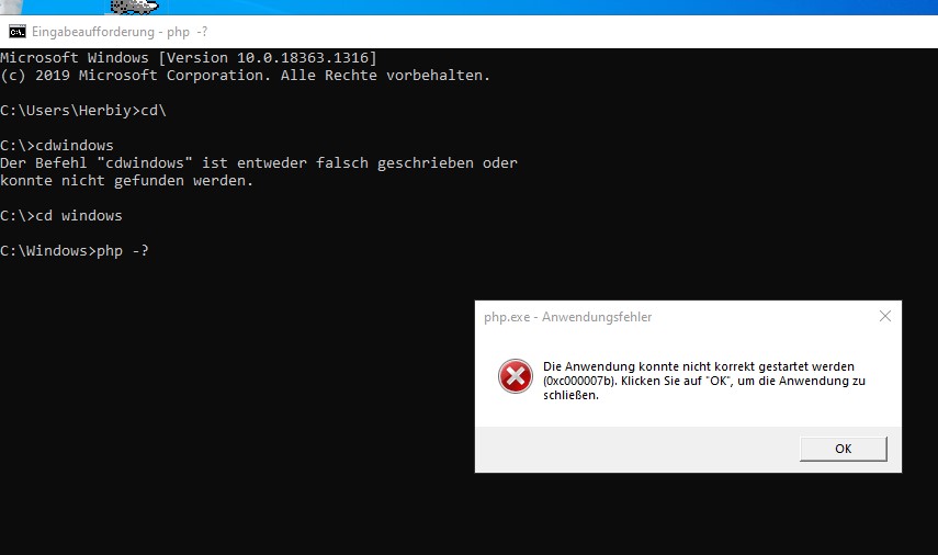

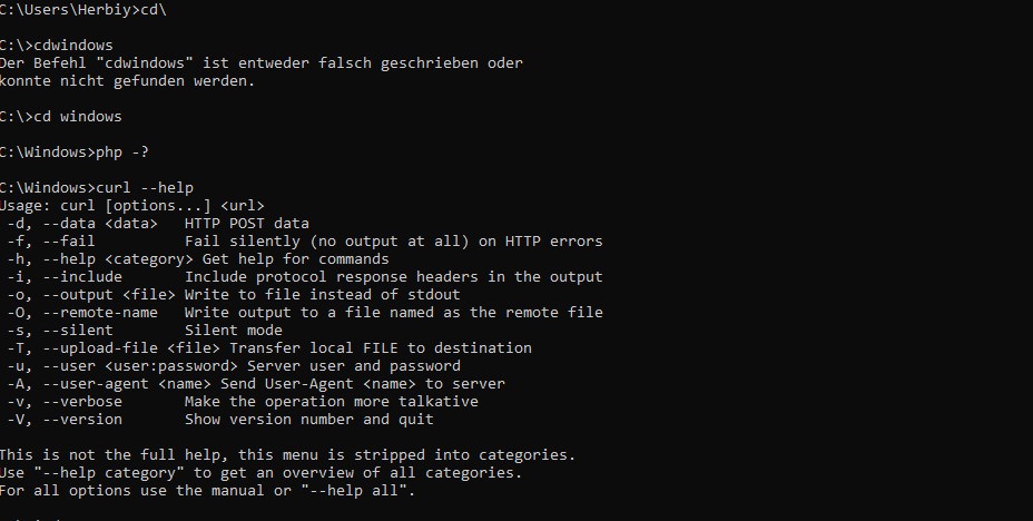

Re: Weatherlink Live oder Airlink jetzt auch unter Windows ohne Webserver nutzbar
Hallo Werner!
Danke für die schnelle Antwort!
So sieht die Antwort vom PC aus:
Wenn ich wetterstation.php starte wird mir nur der Text angezeigt.

- Beiträge: 6154
@Herbert,
hast Du wirklich php.zip unter C:\Windows entpackt? - das wäre fatal.
Laut Deiner Hardcopy doch gemacht, sonst wäre cd C:\Windows und php -? nicht von Erfolg
Entpacke es bitte unter c:\php - da sollten dann auch alle Dateien liegen.
Zum Testen:
Ausführen: cmd <Return>
cd c:\php
dir (ist hier php.exe dabei ?)
Zum Testen:
cd c:\php

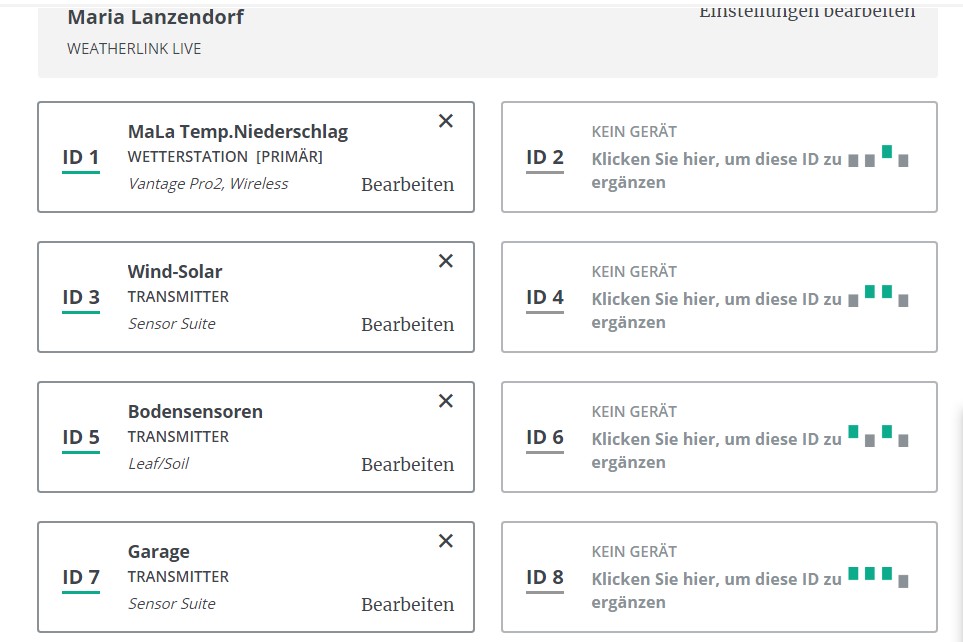

- Beiträge: 6154
@Herbert,
$stit = $iss + $vue + $temp + $leaf + $soil + $leafsoil;
$stib = $stit + 1;
Berücksichtigt nachgenanntes nicht:
in Deinen Hardcopy habe ich gesehen, dass Du ein extra Wind-Device und Garage (?) hast.
Das ist im Script nicht vorgesehen - damit Innenwerte nicht findbar.
Müsste ich Ergänzen - bräuchte dazu von Dir das Ergebnis vom Browser, wenn Du dort
http://%IP-Adresse-Deiner_Live%/v1/current_conditions
eingibt's
Ist klar: die automatisch gebildete DevicePosition $stibWerte von der Live selbst, wie Luftdruck und Innentemp. und Luftfeuchte
$stib = $stit + 1;
eingibt's

Folgende Konfiguration musst Du dann für die genannte Live einstellen:
ich habe jetzt die wetterstation.php angepasst - Du musst also die neu downloaden.
$iss = 1; // is ISS available?
$stiss = 0; // Live Station ID 0..7
$wind = 1; // is Wind extra Station available
$stwind = 1;
$leafsoil = 1; // is Leaf/Soil Station available
$stleafsoil = 2;
$temponly = 1; // is Temp only extra Station available
$sttemponly = 3;
$vue = 0; // is Vue available?
$stvue = 2;
$leaf = 0; // is Leaf Station available
$stleaf = 8;
$soil = 0; // is Soil Station available
$stsoil = 8;
$temp = 0; // is Temp/Hum Station available
$sttemp = 8;
