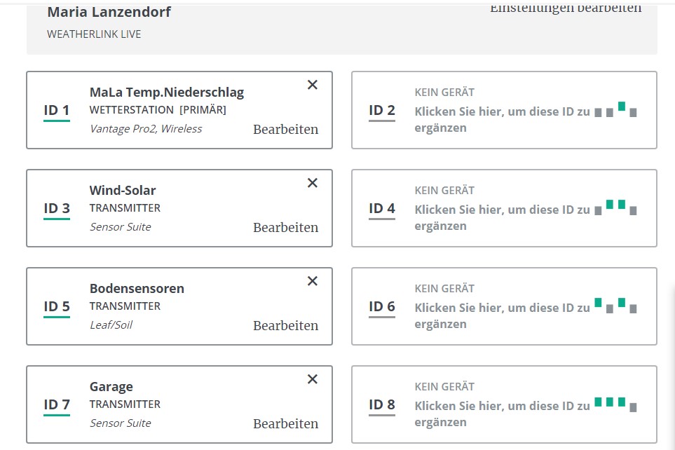

von Herbiy
Hallo Werner!
Jetzt habe ich mir die Zahlen genauer angesehen. Die Daten des Außensensors werden korrekt eingelesen, allerdings fehlen die Werte von der Live selbst, wie Luftdruck und Innentemp. und Luftfeuchte, die sollte auch bei meiner Konfiguration angezeigt werden?
lg
Herbert

Verfasst: 24 Jan 2021 13:08
@Herbert,
Ist klar: die automatisch gebildete DevicePosition $stib
$stit = $iss + $vue + $temp + $leaf + $soil + $leafsoil;
$stib = $stit + 1;
Berücksichtigt nachgenanntes nicht:
in Deinen Hardcopy habe ich gesehen, dass Du ein extra Wind-Device und Garage (?) hast.
Das ist im Script nicht vorgesehen - damit Innenwerte nicht findbar.
Müsste ich Ergänzen - bräuchte dazu von Dir das Ergebnis vom Browser, wenn Du dort
http://%IP-Adresse-Deiner_Live%/v1/current_conditions
eingibt's

Verfasst: 25 Jan 2021 22:17
@Herbert
ich habe jetzt die wetterstation.php angepasst - Du musst also die neu downloaden.
Folgende Konfiguration musst Du dann für die genannte Live einstellen:
