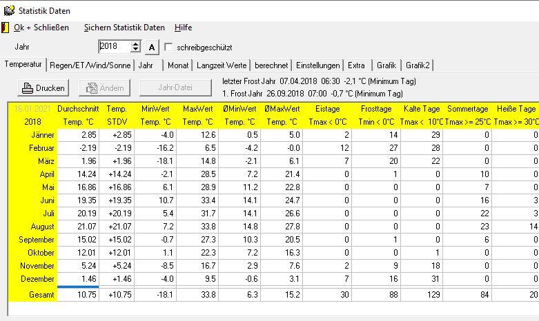

ich habe seit Jahren die WS2500 PC in Betrieb und habe seit einiger Zeit folgendes Problem: entweder bin ich blöd oder blind - welcher der Temperatursensor erzeugt eigentlich die Statistik Daten im Menüpunkt "Wetter" bzw. wo kann ich das einsehen, ändern, etc.? Es geht um dieses Fenster:
Statistik Daten.jpg (85.21 KiB) 10083 mal betrachtet

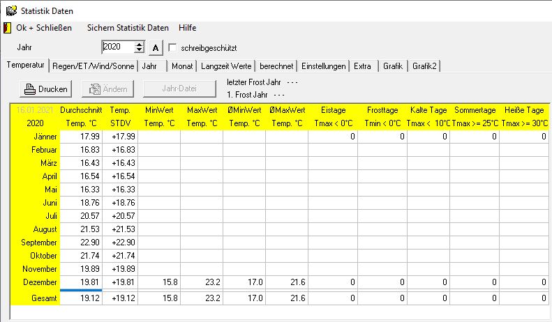

Das ist von 2018, da erscheint mir alles "normal". Und das von 2020 sieht auf einmal so aus:
Statistik Daten2020.jpg (68.29 KiB) 10083 mal betrachtet
o. K., die fehlenden Werte kann man mit
- Aufzeichnung stoppen
- "Internet - Grafiken/Tabellen aktualisieren" anhaken
- dort den gewünschten Zeitraum wählen und "Jahr Datei" anhaken, dann mit OK bestätigen
nachholen habe ich mal gelesen, aber - und das ist mein Hauptproblem: warum stehen aber von Jänner bis November "Durchschnittswerte" (und die sind unrealistisch) und ab Dezember dürfte plötzlich ein anderer Sensor die Daten liefern (ich vermute der Innensensor), denn so schlimm ist es noch nicht mit der Klimaerwärmung! Ich finde aber wie gesagt nirgends den Punkt, welcher Sensor diese Werte liefert?

schau mal unter Wetterstation, Spezialsensoren
da muss Außensensor eingestellt sein.

:!: Bernhard - vielen Dank! Das war's, Du rettest meinen Tag :!:
Interessant finde ich halt nur, dass dies bei den Statistik-Daten nicht zu ersehen ist bzw. auch festzulegen oder ändern ist und vor allem - warum ist das irgendwann plötzlich umgestellt worden? Es betraf nur den "Sensor Taupunkt", der war tatsächlich auf den Innensensor gestellt, während der "Sensor Windchill" und der "Sensor Frost" noch auf den richtigen Sensor eingestellt war...

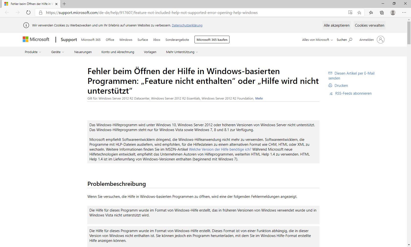

Die wird unter Windows 10 nicht mehr von Microsoft unterstützt. Aber um sie zu nutzen, hier die Lösung:
https://support.microsoft.com/de-de/hel ... lp-windows
Wichtig, wenn man nicht die Datei von XP hat, sondern diese installiert - muss hier unter:
https://windows-nachrichten.de/offnen-v ... indows-10/
-- Lösung 2 – Winhlp32.exe installieren -- die Datei ändern wie in der Beschreibung aufgelistet ist. (Die Installationsdatei muss bearbeitet werden)
>>> siehe: https://windowsunited.de/anleitung-so-o ... indows-10/
Dort die entsprechende Datei herunter laden, müsste dann eigentlich wieder funktionieren.

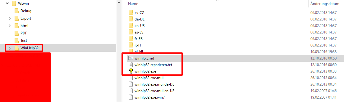

Hallo Werner, erst mal: ich wollte diesen Thread eigentlich nicht »stehlen« (ist jetzt faktisch aber passiert, könnte aber anderen Nutzern helfen), sondern eben die Probleme mit der Hilfe aufzeigen. Jetzt mal genauer: ich habe
  • den PC als Administrator gestartet
  • WsWin als Administartor gestartet
  • im Ordner E:\Wswin ist ein Unterordner »WinHelp32«, Inhalt siehe Bild
  • ich klicke in WsWin auf »Hilfe\correct Hillfe (11776)«
Ergebnis:
  • siehe Bild in meinen letzten Beitrag;
  • Mit »Windows PowerShell (Administrator) und ».\winhlp.cmd« IN DIESEM Ordner selbes Ergebnis;
  • händisches kopieren der »winhlp32.exe« sowohl nach »C:\Windows\System32« als auch vorsichtshalber nach »c:\Windows« und nochmaliges ausführen liefert genau das selbe Ergebnis.
Jetzt weiß ich nicht mehr, was ich noch tun könnte.
lg Gerald

@Gerald,
hast Du die winhlp.cmd als Administrator gestartet (fordert die cmd selbst an)?
Ich sehe gerade, wird dann als Visual-Basic Programm ausgeführt.
Fehlt Visual-Basic oder der Interpreter dafür keine Rechte?
