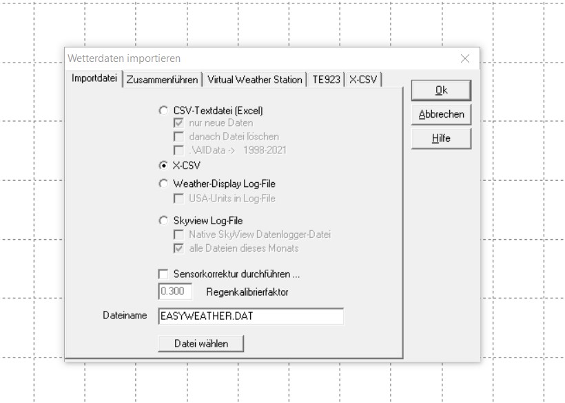

habe das Programm Easyweather 6.2 gefunden und installiert. Es ist auch eine easyweather.dat vorhanden.
Habe dieses nach Anleitung (Video) dann auch versucht in WsWin zu öffnen, klappt aber nicht. Wenn ich auf ok drücke passiert nichts.

Hast du eine wswin_x-csv.cfg erstellt, oder eine ausprobiert? Wahrscheinlich nicht, oder dias dateiformat ist falsch angelegt. Immerhin kann die Station ja mit dieser Softwareversion ausgelesen werden.

Hat jetzt doch geklappt. Hatte das Programm EasyWeather noch geöffnet.
