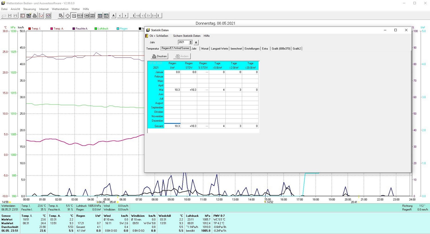

Re: Statistik Daten
Hallo ,
Ich arbeite mit Windows 10
Wetterstation ist ein TFA Meteotime Duo
letzte version von Wswin also 2.99.8.9
Ich lese die Daten die auf dem PC gespeichert sind
PC und wetterstation sind z.Z nicht verbunden.
Wenn ich bei Statistik Daten die Daten von Regen/ET/Wind/Sonne anrufe
bekomme ich nur die Regen Daten zu sehen , ich weiss nicht wie ich die Daten von Wind zu lesen bekommen kann
Ich freue mich auf jede Hilfe
- statitisch daten.jpg (181.47 KiB) 10389 mal betrachtet
Re: Statistik Daten
Hallo Stephan,
kontrolliere zunächst mal, ob bei "Internet - Einstellungen - Sensoren" auch alle gewünschten Sensoren angehakt sind. Und sieh vor allem nach, ob bei "Wetterstation - verfügbare Sensoren" der Sensor "Wind" überhaupt angehakt ist.

Re: Statistik Daten
Vielen Dank euch beide für Ihre Antwort.
Tex , Du hast die Lösung gebracht , jetzt geht es .
Schönen Abend
Stephan94
Schönen Abend
Stephan94
