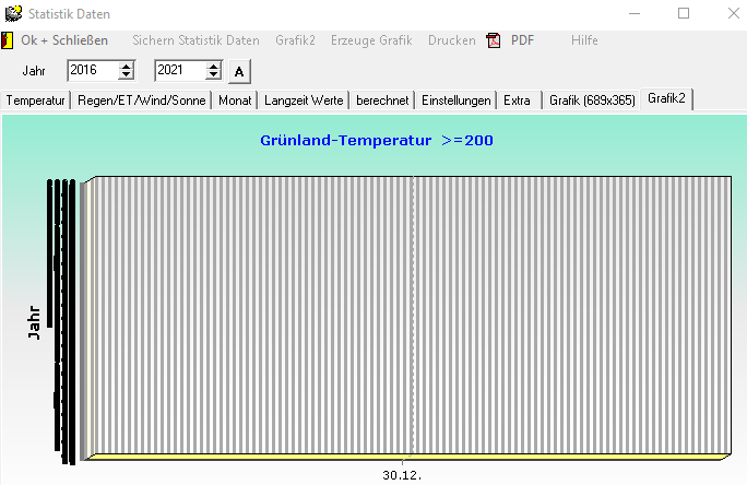

wenn ich in WsWin zu den Statistik Daten wechsele und dort in Grafik 2 die Grünlandtemperatur anzeigen möchte, erscheint folgende fehlerhafte Grafik:
2021-03-22 23_44_12-Window.png (14.04 KiB) 4466 mal betrachtet
Dies tritt auch bei allen anderen Auswahlmöglichkeiten der "Grafik 2" auf, wie z.B. Warme Tage, Sonnenschein.
Leider habe ich keinerlei Idee mehr, woran es liegen könnte.
Wer kann mir weiterhelfen?
Vielen Dank im Voraus und viele Grüße,
Mario

Hallo Mario,
dazu 2 Fragen:
- tritt dies auch bei Statistikgrafiken auf, die unter "Grafik" zu finden sind oder nur unter "Grafik2"
- seit wann besteht das Problem

zuerst vielen Dank für deine Antwort!
Die Statistikgrafiken unter "Grafik" erscheinen schon immer problemlos bei mir. Nur unter "Grafik 2" leider nicht.
Das Problem habe ich meines Wissens schon länger, aber einen genauen Zeitraum kann ich dir nicht nennen, da ich erst kürzlich auf die Grünlandtemperatur aufmerksam wurde und diese als Grafik nur unter "Grafik 2" aufzurufen geht.

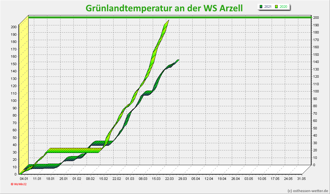

Ursprünglich wollte ich die Grafik eines Freundes, der ebenso wswin benutzt, auch bei mir aufrufen:
Müsste die Grafik bei mir auch so ähnlich aussehen?

@Mario,
die Daten für die Darstellung der Grafik 2 werden aus den Jahr-Datendateien genommen.
Das würde bedeuten, dass Deine Jahr-Datendateien fehlerhaft und/oder nicht vollständig sind.
Also lösche die Dateien w?2_jjjj.dat Dateien (? steht für m,s,d entsprechend der gewählten Wetterstation und jjjj steht für das entsprechende Jahr ) und erzeuge sie unter
"Internet, Grafiken, Tabellen aktualisieren" neu.
Deine zuletzt gezeigte Grafik wird nicht automatische erstellt und kann nur unter
"Wetter, Grad Tage + ..." (und hier der entsprechenden Wahl) erzeugt werden.

jetzt konnte ich den Fehler finden.
Seltsamerweise war unter "Ansicht->Einstellungen" "keine Jahr-Datei" angeklickt! Warum, weiß ich leider nicht.
Jetzt funktioniert alles wie gewünscht. Danke für den Hinweis mit den Jahresdateien, der mich zum Ziel geführt hat!
