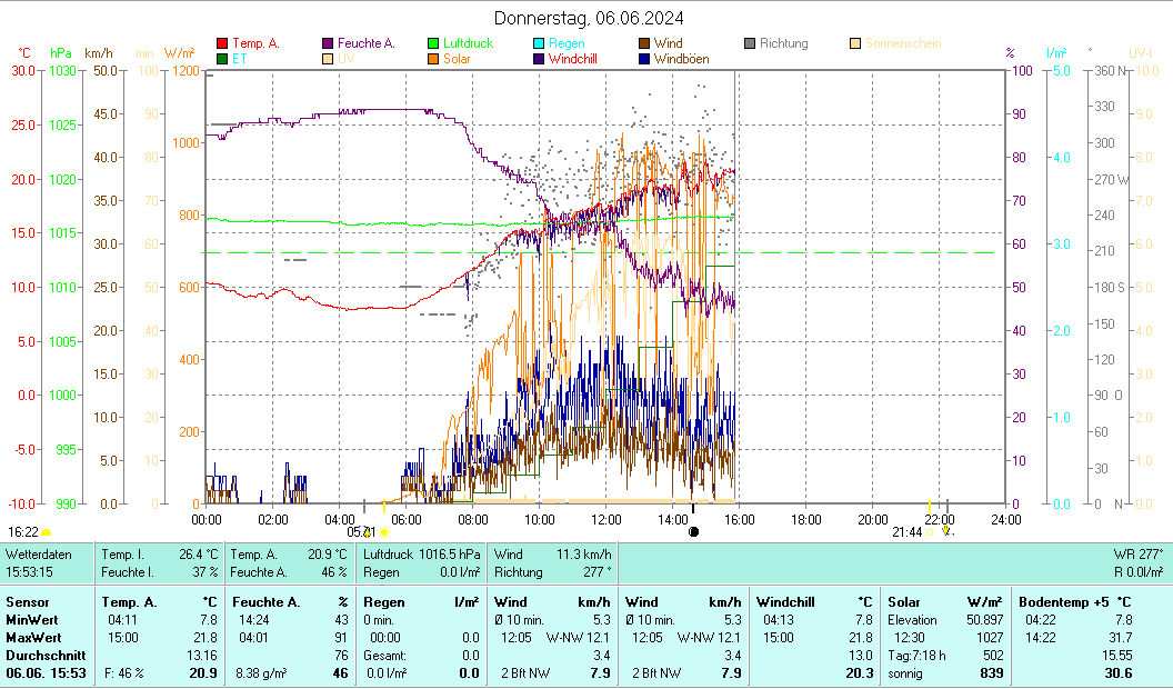

Die Grafik für den Sonnenschein wird doch Angezeigt! Du liest anscheinend jede Minute die Daten ein und da wird natürlich nur eine Minute angezeigt und da du aber die Grafik auf 100 Minuten eingestellt hast sind die Ausschläge so kurz, dass man sie kaum sieht.
Lg. Herbert
Lg. Herbert
- Beiträge: 2049
- Danksagung erhalten: 48 mal
Re: Sonnenschein dauer
Ergänzung zu Herby Ausführung:
Die Skalierung muß zu der Zeit für die max. Erfassung in einem realistischen Verhältnis stehen. Also Skalierung 100 Min und max Zeit je Erfassung 1 => ergibt eine Linie ganz unten und keine Balken. Ein Verhältnis von 10:1 oder auch 20:1 ergibt brauchbare Grafiken.

Vielen Dank euch beiden,
Ja das war‘s Ich hatte es nicht gesehen.
Marc S ein Mitglied hier und ein Freund
von mir hat mich darauf hingewiesen.
