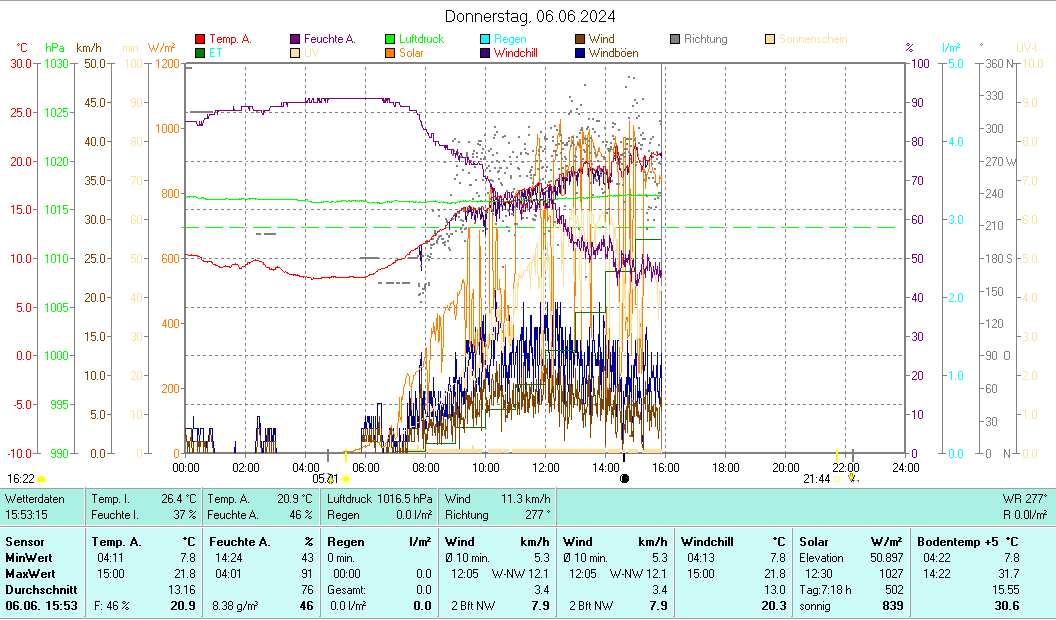

seit 2 Tagen habe ich eine 3. Instanz WsWin
Installiert mit einem Ford XBP Datenlogger
leider zeigt WsWin in der Grafik nicht die
Sonnenschein-Zeit an obwohl sie angehakt
ist ich habe schon alles abgesucht ohne
Erfolg. Wo ist der Fehler?

Re: Sonnenschein dauer
Verfasst: 06 Jun 2024 21:42
von Herbiy
Hallo Jürgen.
Die Grafik für den Sonnenschein wird doch Angezeigt! Du liest anscheinend jede Minute die Daten ein und da wird natürlich nur eine Minute angezeigt und da du aber die Grafik auf 100 Minuten eingestellt hast sind die Ausschläge so kurz, dass man sie kaum sieht.
Lg. Herbert
Verfasst: 06 Jun 2024 23:06
Ergänzung zu Herby Ausführung:
Die Skalierung muß zu der Zeit für die max. Erfassung in einem realistischen Verhältnis stehen. Also Skalierung 100 Min und max Zeit je Erfassung 1 => ergibt eine Linie ganz unten und keine Balken. Ein Verhältnis von 10:1 oder auch 20:1 ergibt brauchbare Grafiken.
Verfasst: 07 Jun 2024 02:39
von Jürgen B
Vielen Dank euch beiden,
Ja das war‘s Ich hatte es nicht gesehen.
Marc S ein Mitglied hier und ein Freund
von mir hat mich darauf hingewiesen.
