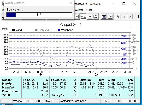

Software hängt
Verfasst: 22 Aug 2021 10:55
von fanatic.art
Hallo
nachdem ihr mir bisher immer helfen konntet, hoffe ich auch dieses Mal wieder auf die Unterstützung.
Seit Dienstag hängt sich die WSWIN immer an dem Auslesen der Wochendaten auf. Ich habe versucht, dies auszuschalten , habe es aber nicht gefunden. Habe mehrere Neustarts der Software und des PC*s durchgeführt aber immer bei 14% ist Schluss. Gab es solch ein Problem schon einmal?
Denn dadurch werden keine Übertragungen mehr ins Internet gesendet.
Florian

nun habe ich ein neues Phänomän.
Die Daten werden zwar aktuallisiert, jedoch die Uhrzeit bleibt bei 18:00 Uhr stehen und im Diagramm das Datum vom 17.8 und der Uhrzeit von 18 Uhr obwohl die Daten aktuell sind.
