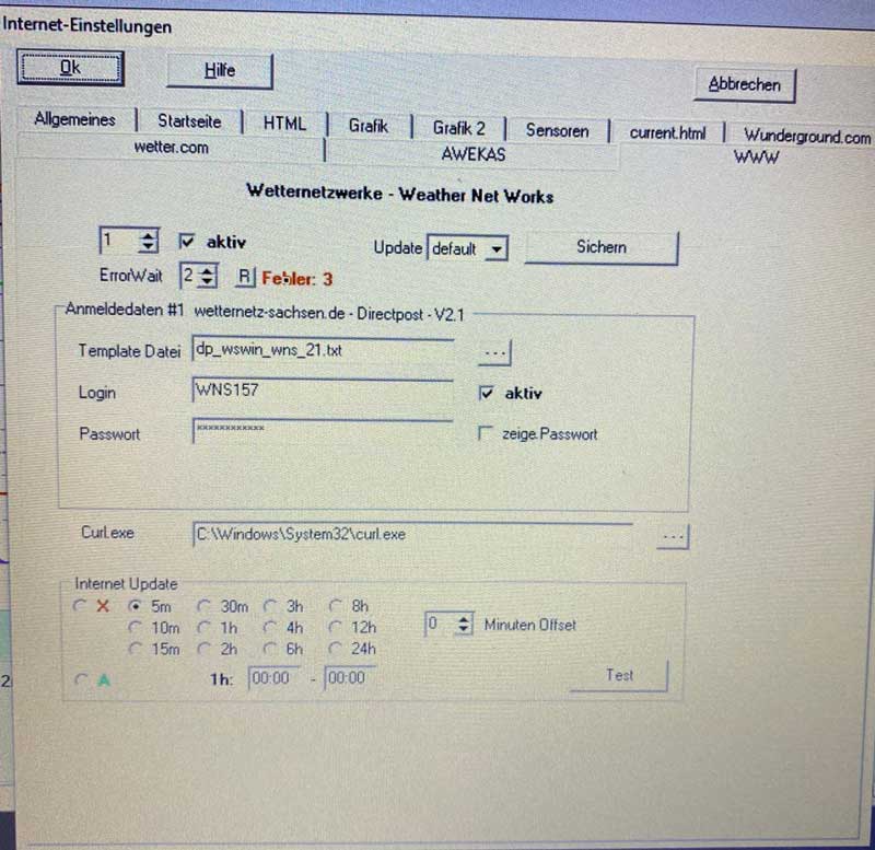

Hallo in die Runde,
was bedeutet die Fehlermeldung: 3 in den Interneteinstellungen bei WWW Templates -
Es wurden keine Meldungen mehr an die Wetternetzwerke gesandt. Zudem fragt das Wswin beim Betätigen des Buttons "Wähle eine Farbe aus" nach Betätigen des Buttons ohne Farbauswahl (?) verschwand die Fehlermeldung und es werden auch wieder Wetterdaten gesendet.
Wetterstation Nexus
Wswin V2.99.8.9
Windows 10
In der Hilfefunktion habe ich dazu nichts gefunden bzw. überlesen. Hier habe ich nur gefunden, dass nach 3 Fehlern kein Sendeversuch für die nächsten x Stunden erfolgt
Einen schönen dritten Advent
Fehler: 3 in Interneteinstellungen WWW

So ist es. WSWIN kann nicht feststellen, aus welchem Grunde die Meldung nicht abgesetzt werden konnte: von keine Internetverbindung bis zu Serverproblemen auf Empfängerseite ist alles möglich. In deinem Falle wird 2h nicht gesendet. Die Wartezeit kannst du unter ErrorWait einstellen. Bei 0 wird die Sendepause ignoriert - ist nicht unbedingt empfehlenswert. Der Grund: bei permanenten Fehlmeldungen kann sich WSWIn irgendwann aufhängen.Hier habe ich nur gefunden, dass nach 3 Fehlern kein Sendeversuch für die nächsten x Stunden erfolgt

Danke Tex, das hilft bedingt weiter.
Internet-Probleme gab es keine, denn die Homepagedaten wurden weiter gesendet.
Es erfolgte überhaupt keine Übertragung mehr an zwei Wetternetzwerke, die aber technisch erreichbar waren.
Aber welche Farbauswahl getroffen werden soll, erschließt sich mir immer noch nicht

Das ist dann ein Wswin-FehlerBetätigen des Buttons "Wähle eine Farbe aus" nach Betätigen des Buttons ohne Farbauswahl (?)
- normalerweise sollte der Fehlerzähler zurückgesetzt werden.

Danke euch Beiden
Sollte das nochmals auftreten mache ich mal einen Screenshot von der Farbauswahlfrage - jetzt läuft es ja erst einmal wieder
