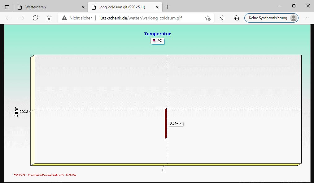

Egal welchen Eintrag ich auswähle, es wird mir immer nur die Temperatur-Grafik angezeigt, abwohl die Grafik z.B. long_coldsum.gif heißt:
Fehler long_coldsum.JPG (56.19 KiB) 7604 mal betrachtet
Auch alle anderen Grafiken "long_xxxx.gif" enthalten immer nur das gezeigte Bild.
Hat da jemand einen Tip?

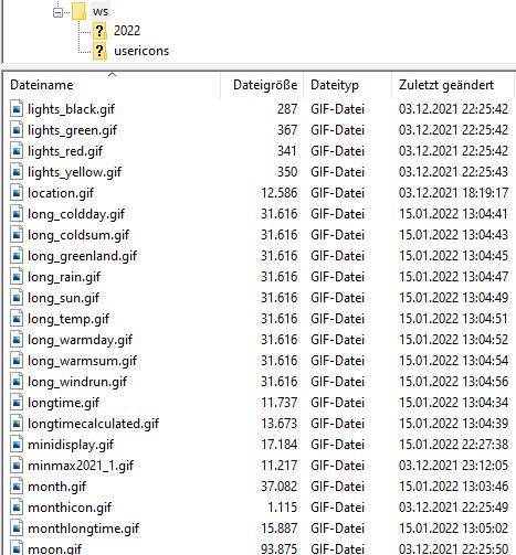

Werner hat geschrieben: 15 Jan 2022 16:26 @Lutz,
zeig doch mal den Inhalt von http://lutz-schenk.de/wetter/ws/
Obwohl ich verschiedene Dateinamen wähle, es kommt immer die gleiche Grafik.
Das würde bedeuten, dass beim hochladen die Datei umbenannt wurde.
anbei der betreffende Abschnitt aus dem Ordner /ws:
Ordner ws.JPG (77.34 KiB) 7583 mal betrachtet
Nicht wundern dass die Dateien kurz nach 13 Uhr neu geladen wurden, zu dem Zeitpunkt mache ich immer den täglichen WsWin Neustart.
Man kann von den long_xxx Dateien auswählen, welche man will, ist immer die gleiche Grafik, die identischen Dateigrößen sind auch ein Indiz.
Ich hoffe das war der Abschnitt, den Du sehen wolltest.

Re: Start.html>Langzeitwerte, falsche Grafiken
Verfasst: 16 Jan 2022 12:24
@Lutz,
d.h. es ist richtig, was auf der Webseite angezeigt wird, da diese alle gleich sind, nur mit einem anderen Namen.
Jetzt die Ansicht des html-Ordners auf der lokalen Festplatte: sind diese Dateien auch alle gleich, nachdem sie neue erzeugt wurden.
Ich vermute bei Dir läuft eine Batch-Datei welche diese Dateien umkopiert, das sie alle gleich sind.

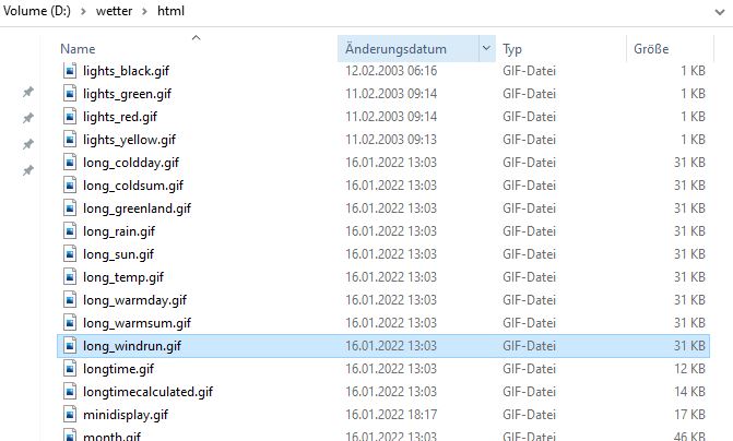

hier der html-Ordner:
Auch hier alle Dateien gleich groß. Ich habe hier auch keinerlei Batchprogramme laufen.
Einzig FTPWatchdog, der die Dateien dann hochlädt.
Gruß Lutz

Lutz Schenk hat geschrieben: 16 Jan 2022 18:21
Gruß Lutz
PS: Ich habe mal beim Watchdog ein Delay von 10 sec eingetragen, nicht das der irgendwie dzwischenfunkt...
hallo Lutz,
Kontrolliere auf der Platte ob die Dateien nicht schon umbenannt sind. (Die Dateien in einem Grafik-Programm öffnen und nachsehen, ob die alle anders sind) Denke mal dass eine Einstellung bei FTPWatchdog, hier was falsch einstellt ist.
Bei "Dateien umwandeln" >>> unbedingt "nein, Behalten" ausgewählt ist.
Vielleicht ist das das Problem hier.
