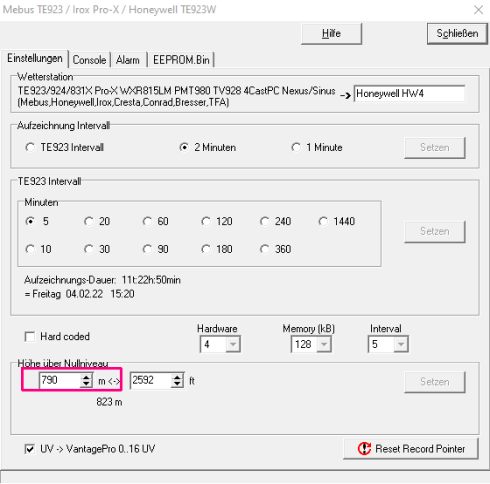

Re: Luftdruck-Korrektur
Den Luftdruck kann man in Wswin und Konsolen-HW 4 hier machen:
Aufzeichnung natürlich dafür gestoppt!
Ist es eine ältere HW als 4 kann man es nur auf der Station selbst machen
-> Handbuch.
Voraussetzung: man hat einen soliden Vergleichswert (Wetterdienste)
Man sollte so was auch nur machen, wenn die Wetterlage relativ stabil ist,
also sich der Luftdruck am Tag nicht stark ändert
